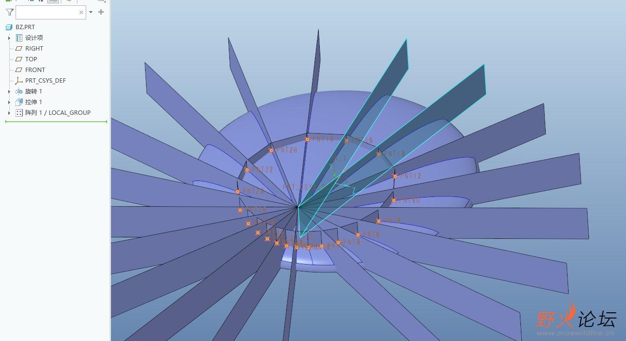

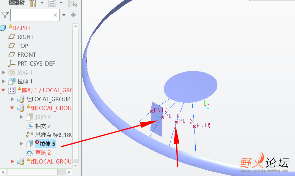

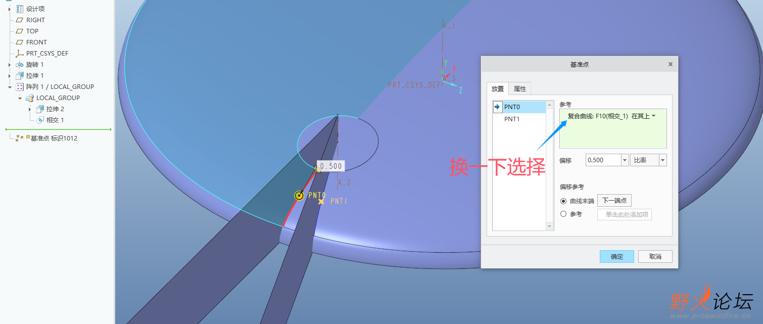

构建这个曲面时阵列找不到基准点,如图所示
原图
原图
阵列第一个出问题
阵列第一个出问题

发表于 2025-1-19 09:49 | 显示全部楼层
有时好奇怪的  明明是没问题它就出不来  只能多尝试  它就可以出来了
不要问题为什么软件就是这么操作

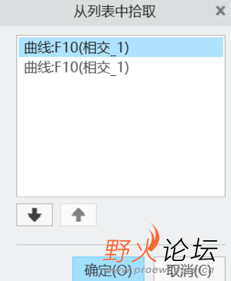

217
266
 楼主| 发表于 2025-1-19 12:43 | 显示全部楼层
不要问题为什么软件就是这么操作
感谢大神指点,低版本没有复合线选择项,问题已解决。
列表中完全同名

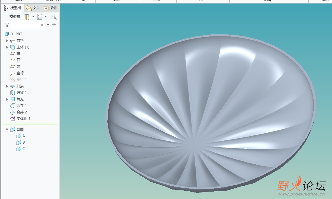

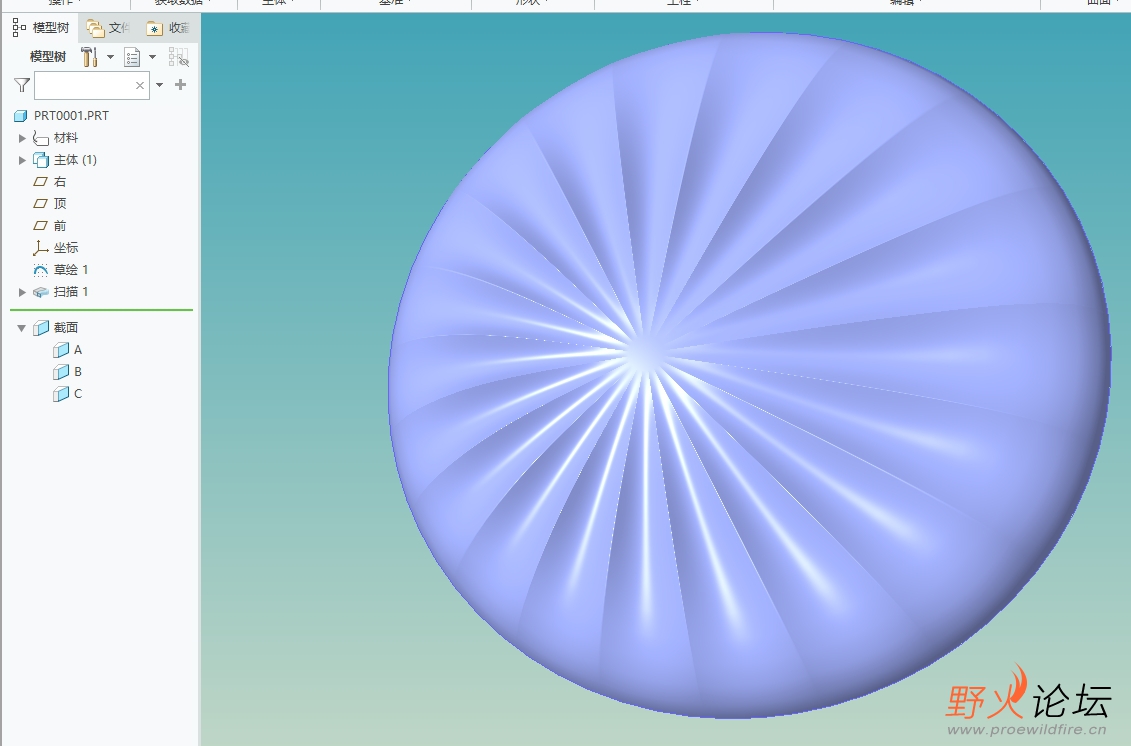

发表于 2025-1-21 08:17 | 显示全部楼层
扫描一下不就可以了吗
217
266
 楼主| 发表于 2025-1-21 10:49 | 显示全部楼层
aa1aa 发表于 2025-1-21 08:17
扫描一下不就可以了吗
大佬这也太强大了吧,能发我个PRT吗,谢谢
发表于 2025-1-21 11:29 | 显示全部楼层
扫描一下不就可以了吗
这个强,方便看看PRT吗

发表于 2025-1-21 13:58 | 显示全部楼层
Li-kai 发表于 2025-1-21 11:29
这个强,方便看看PRT吗
creo7.0版本
01.prt.zip
253.04 KB, 下载次数: 17
售价: 6 金钱  [记录]
creo7.0
134
151

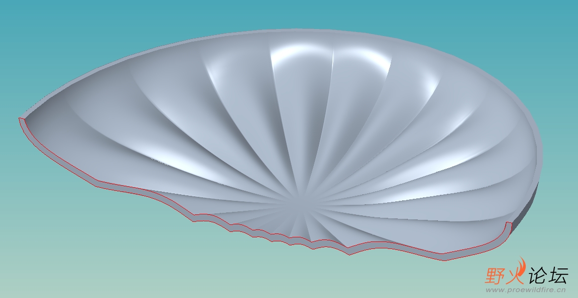

发表于 2025-1-22 11:57 | 显示全部楼层
扫描一下不就可以了吗
强,但是好像那些尖锐的角就倒圆不了,不能抽壳呀,这个问题怎么解决呢?
579
763
发表于 2025-1-22 15:10 | 显示全部楼层
小黄人丶 发表于 2025-1-22 11:57
强,但是好像那些尖锐的角就倒圆不了,不能抽壳呀,这个问题怎么解决呢? ...
模具做出来就有自然R角了,不用倒,你硬是要倒角,那就做线,做面也简单
