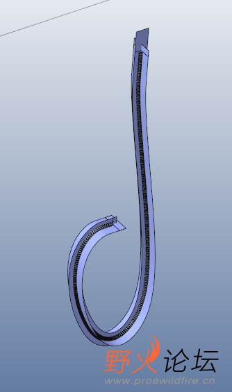

[求助] 淋浴管,骨架折弯,不在同一平面

分俩次展平,注意1.扫描曲面长度和宽度均要长于实体(扫描时轨迹两端延长一小段) 2.两次扫描曲面均要“垂直于投影”,参考基准面top  3.文件是creo9.0版本

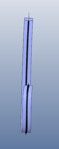

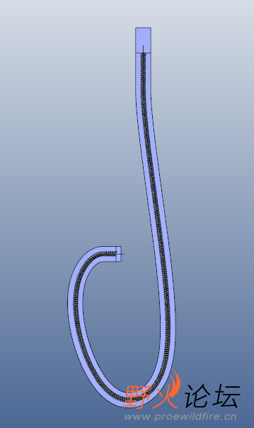

发表于 2025-11-29 16:33 | 显示全部楼层
lanen 发表于 2025-11-29 16:29
分俩次展平,注意1.扫描曲面长度和宽度均要长于实体(扫描时轨迹两端延长一小段) 2.两次扫描曲面均要“垂 ...
补充图片
