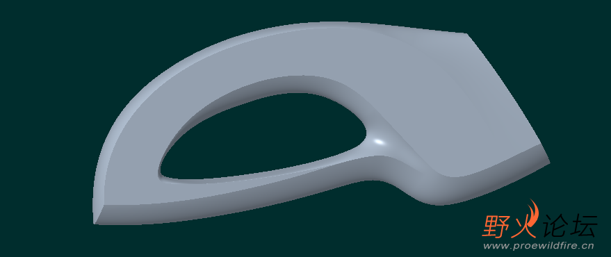

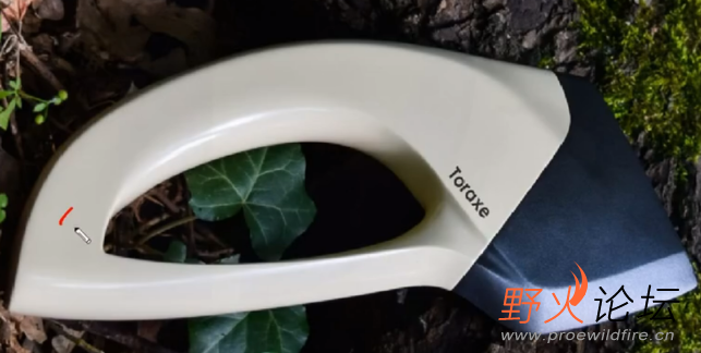

就是这种效果,特别是凹陷地方
这是某站截图
这是某站截图
实物图
实物图

感觉你可以用曲面,然后实体化

这种曲面做就可以,还是比较简单的曲面

就是简单的曲面,涉及渐消面。见花献佛:http://www.proewildfire.cn/forum.php?mod=viewthread&tid=178458&highlight=%E6%B8%90%E6%B6%88%E9%9D%A2
