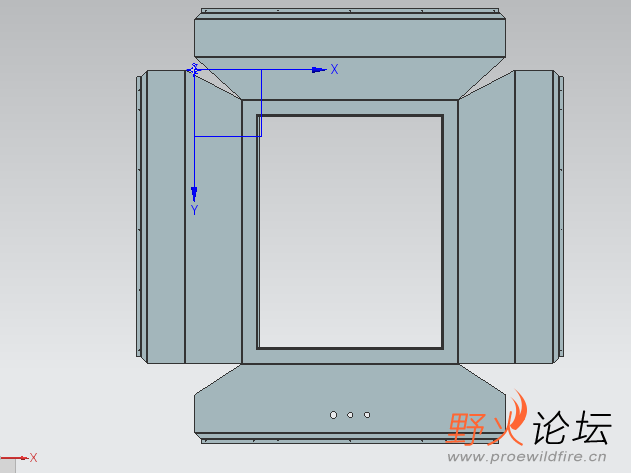

[已解决] 各位大佬CREO4.0转换钣金出现零件厚度不均匀

发表于 2025-1-15 10:45 | 显示全部楼层
是不是模型进度问题,我用NX也可以直接转换并展开。
专注非标机械设计多年
205
277

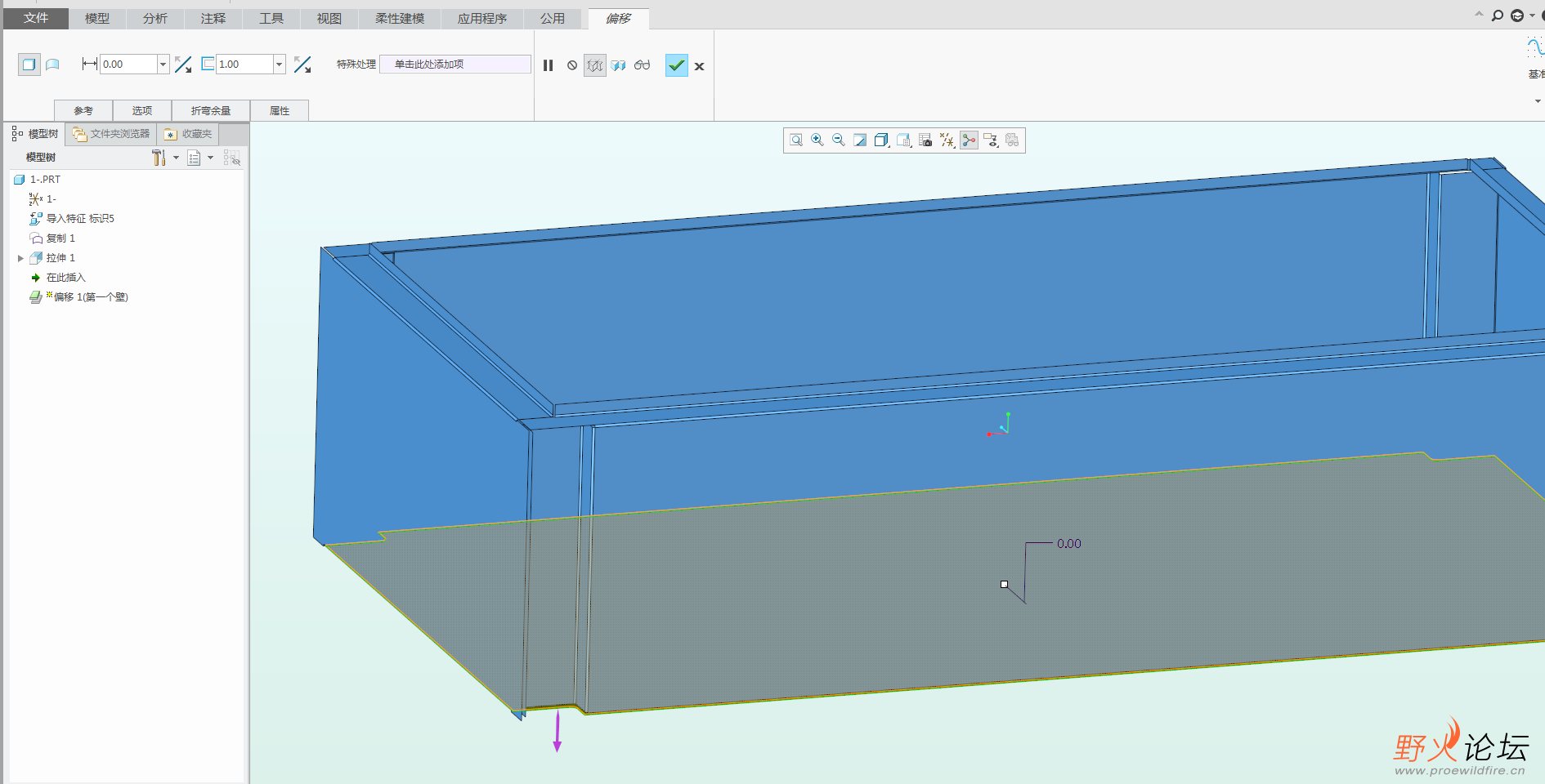

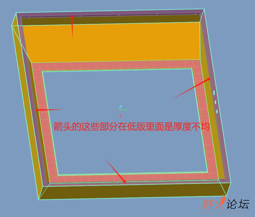

 楼主| 发表于 2025-1-15 11:48 | 显示全部楼层
apsfhvk 发表于 2025-1-15 10:08
我文字描述有误,是用钣金偏移命令加板厚
大佬,这个为什么转换不了还没有提示
(6).rar
45.83 KB, 下载次数: 1
632
746
发表于 2025-1-15 14:31 | 显示全部楼层
H6627 发表于 2025-1-15 11:48
大佬,这个为什么转换不了还没有提示
软件低版本问题吧,把精度调到0.01的时候才报这个错误,高版本的试过直接会提示这样有问题。
205
277

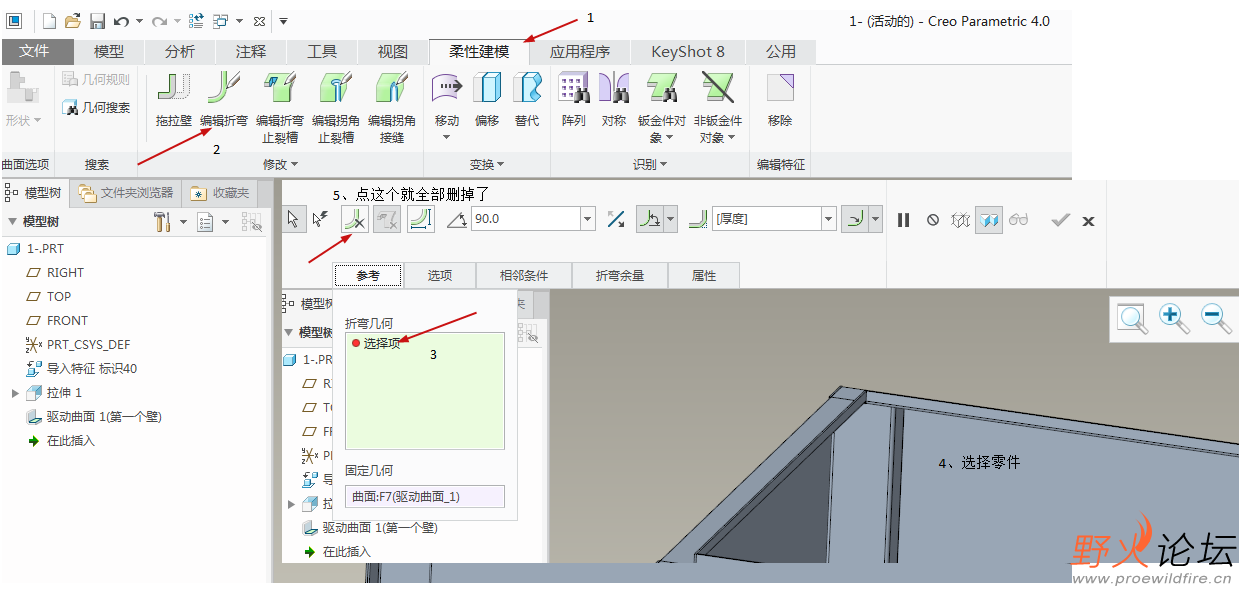

 楼主| 发表于 2025-1-15 14:47 | 显示全部楼层
apsfhvk 发表于 2025-1-15 14:31
软件低版本问题吧,把精度调到0.01的时候才报这个错误,高版本的试过直接会提示这样有问题。 ...
圆角有没有什么办法全部删除,用移除的话又卡又慢
632
746
发表于 2025-1-15 15:21 | 显示全部楼层
这个简单,你多试试柔性建模功能,很多可以用到。
205
277

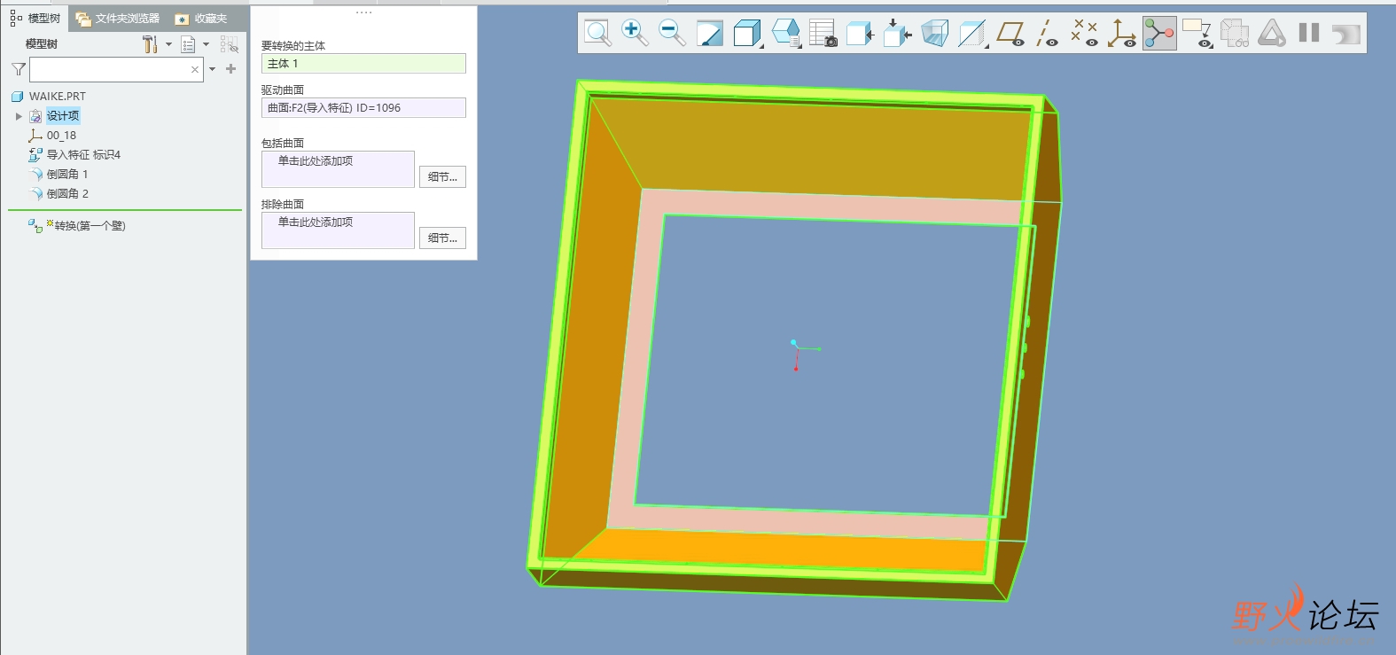

 楼主| 发表于 2025-1-15 15:44 | 显示全部楼层
关键是连钣金模式都进不去,复制曲面的话要带有圆角进入钣金模式后是只能偏移单个曲面的,不是整体的

发表于 2025-1-15 15:50 | 显示全部楼层
H6627 发表于 2025-1-15 15:44
关键是连钣金模式都进不去,复制曲面的话要带有圆角进入钣金模式后是只能偏移单个曲面的,不是整体的 ...
你刚才那个图比较规则,就一个角多了一点多余的料,直接用拉伸切掉多余的料,然后就可以转钣金模式了。。。不是每次都要复制曲面再转钣金,特殊情况要懂得特殊处理。。。哎帮人帮到底,点偏移时候选面时候,鼠标靠近图形后不要直接点左键,先右键点击就可以置换到全部曲面,然后在点击鼠标左键,这样就可以整个曲面选中。建议你去买本Creo的书去补习一下基础操作。。。
205
277
 楼主| 发表于 2025-1-15 16:11 | 显示全部楼层
apsfhvk 发表于 2025-1-15 15:50
你刚才那个图比较规则,就一个角多了一点多余的料,直接用拉伸切掉多余的料,然后就可以转钣金模式了。。 ...
谢谢老大,学习到了

发表于 2025-1-16 08:13 | 显示全部楼层
能直接转钣金的估计是没有在用CREO4.0这种低版了,现在高版本的在转钣金时有提示按操作处理就可以顺利转钣金。低版本的就不能,如果非要用低版的就要转钣金前把厚度处理好,一般采取内外边倒圆角的方式,因为直角处会多料。还有这种简单的零件为什么不直接用钣金模块做的。
