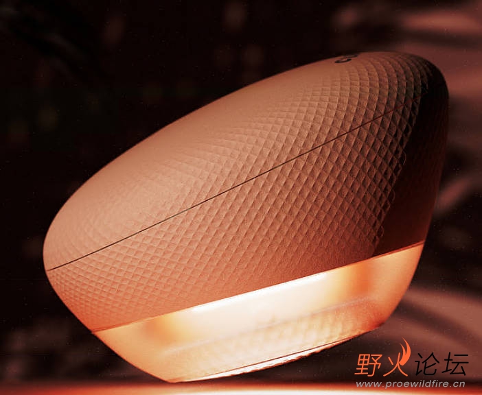

[原创] 椭圆外形凹槽阵列

发表于 2025-6-14 09:28 | 显示全部楼层
这个纹理也是在不是圆形的曲面上,这要咋画,展开曲面后很不规则

 楼主| 发表于 2025-6-14 09:39 | 显示全部楼层
偏移+轴阵列

 楼主| 发表于 2025-6-14 09:43 | 显示全部楼层
有模型的图吗?可以试一下看

发表于 2025-6-14 09:47 | 显示全部楼层
不是圆形轴阵列不行吧?有没有prt看看

发表于 2025-6-14 09:48 | 显示全部楼层
kww6hh 发表于 2025-6-14 09:43
有模型的图吗?可以试一下看
这个

 楼主| 发表于 2025-6-14 09:58 | 显示全部楼层
失落的圣诞节 发表于 2025-6-14 09:47
不是圆形轴阵列不行吧?有没有prt看看
你试一下就知道,没问题的

发表于 2025-6-14 10:13 | 显示全部楼层
kww6hh 发表于 2025-6-14 09:58
你试一下就知道,没问题的
可以哎,就是间距不一样,跟你的第一种不一样
