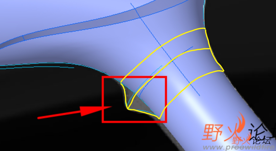

发表于 2025-1-14 08:59 | 显示全部楼层 |阅读模式
这个位置线条不知道怎么处理,请大神帮我看看,谢谢大家!
这个小凸包
这个小凸包
这个小凸包
这个小凸包
202
327
发表于 2025-1-14 09:02 | 显示全部楼层
切开,做四边面

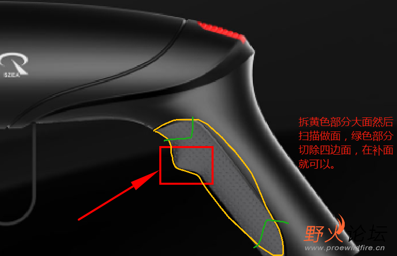

351
发表于 2025-1-14 09:29 | 显示全部楼层
这样

发表于 2025-1-14 09:56 | 显示全部楼层
想办法拆4边面,然后补面,方法可能不止一种,只供参考。

发表于 2025-1-14 15:36 | 显示全部楼层
只是这一块的话只要切局部就够了,上面切个圆弧形补一下就可以了
