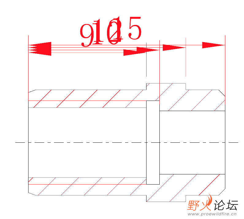

工程图按住Ctrl快速标注同一基准尺寸,拉出来的尺寸重叠在一起,怎么设置?求助
尺寸重叠在一起
尺寸重叠在一起

发表于 2025-1-12 14:19 | 显示全部楼层
有个一个工程图选项可以设置common_ref_dim_offset_increment设置偏移量。这个设置好应该只适用于新建的尺寸。标注完成的只能手动调整或者尺寸清理了

 楼主| 发表于 2025-1-12 20:23 | 显示全部楼层
Promanor 发表于 2025-1-12 14:19
有个一个工程图选项可以设置common_ref_dim_offset_increment设置偏移量。这个设置好应该只适用于新建的尺 ...
选项里没有查找到这个设置,请问在哪设置

发表于 2025-1-12 20:25 | 显示全部楼层
cheng289861 发表于 2025-1-12 20:23
选项里没有查找到这个设置,请问在哪设置
在工程图的选项,不是congfig

 楼主| 发表于 2025-1-13 00:19 | 显示全部楼层
Promanor 发表于 2025-1-12 20:25
在工程图的选项,不是congfig
谢谢大佬,在drawing.dtl文件里加上这个设置参数后,新建的工程图就可以有尺寸间距了,但是设置之前创建的工程图不起作用。

 楼主| 发表于 2025-1-13 08:42 | 显示全部楼层
小小饭 发表于 2025-1-13 08:25
你这话问的好可怕,如果前面的起作用了,那你以前的图不是白弄了,你能保证你后面的修改不影响前面的? ...
啥可怕,只影响新建的尺寸。但是老图要改设计,新建尺寸也不起作用。
