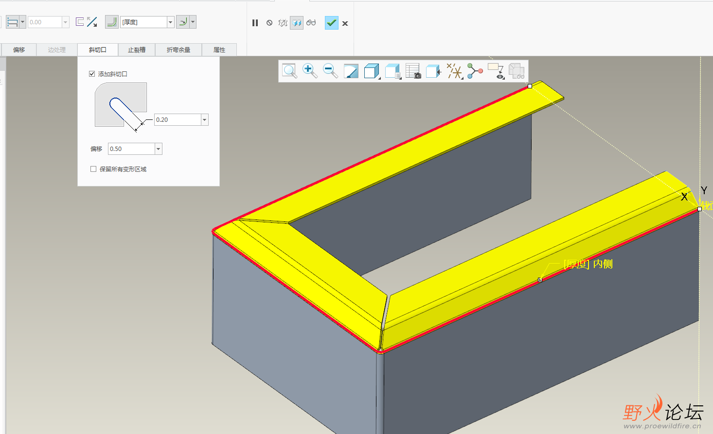

请高手指教,一次法兰壁成型
请高手指教,一次法兰壁成型

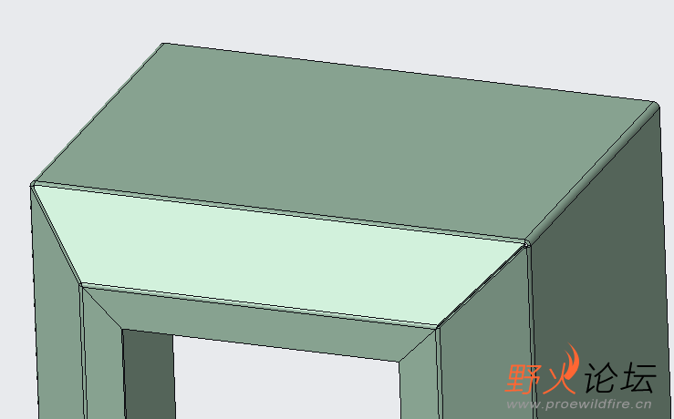

 楼主| 发表于 2024-12-18 11:37 | 显示全部楼层
顶顶顶顶
主要是缺口出 怎么调整,求指教
主要是缺口出 怎么调整,求指教

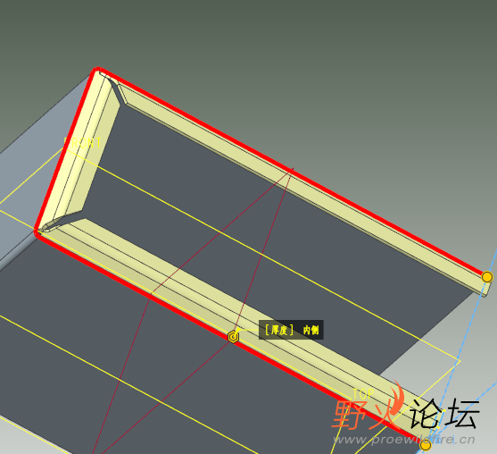

发表于 2024-12-18 15:20 | 显示全部楼层
实体转换
转换后钣金模式下调边缝很方便
632
746
发表于 2024-12-18 16:22 | 显示全部楼层
是这样吗?尺寸随意画的图
