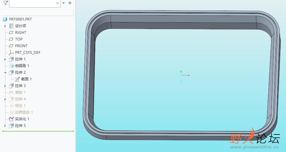

[求助] 老哥们,这个图咋画啊,没点思路

数据不齐全,截面跟正视图对不上,楼主的那个客户是哪里毕业的,是什么专业的?看来我们要进修一下

gsphzc 发表于 2024-12-16 11:35
斜面用的是实体扫描,直身部分另外切除。
老哥,方便上传文件吗,我多学习点建模流程方法

kww6hh 发表于 2024-12-16 11:39
其实数据是有点不够的,不过也大差不差
对对,做出来成品就是这样,老哥,方便上传文件吗,我学习下建模流程方法

1975435449 发表于 2024-12-16 15:37
对对,做出来成品就是这样,老哥,方便上传文件吗,我学习下建模流程方法 ...
没保存,不过再画一下也简单,就几个拉伸
新手的话,估计对里面的斜面有点不好下手,因为不能倒角做出来,先按尺寸做好线,再边界混合,实体化切除材料就行了
10.06版本
prt0001.prt.rar (202.86 KB, 下载次数: 7)

kww6hh 发表于 2024-12-16 16:36
新手的话,估计对里面的斜面有点不好下手,因为不能倒角做出来,先按尺寸做好线,再边界混合,实体化切除 ...
好的,谢谢老哥
