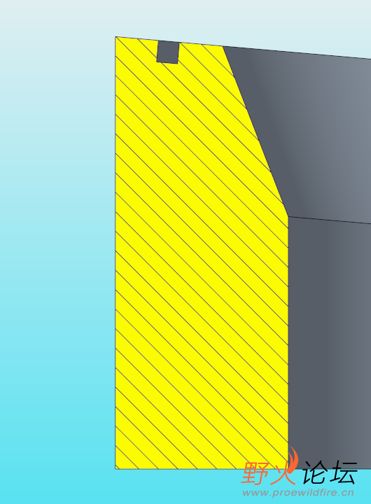

[求助] 老哥们,这个图咋画啊,没点思路

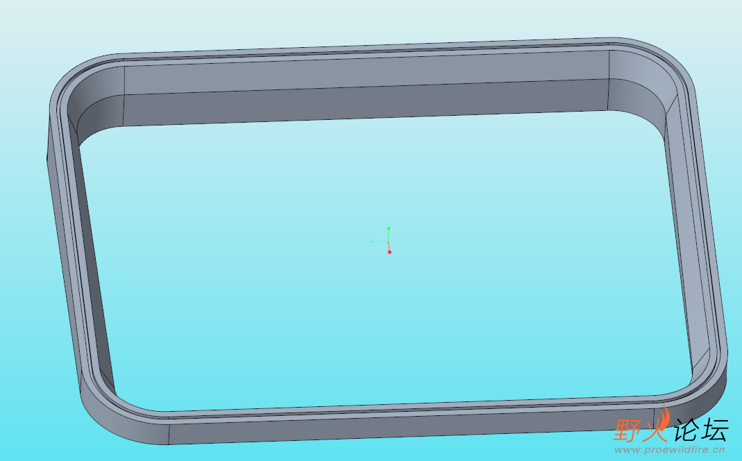

creo11.0.2版本,参考一下
WeChat:13151914052
 楼主| 发表于 2024-12-16 10:11 | 显示全部楼层
石磊磊 发表于 2024-12-16 09:35
creo11.0.2版本,参考一下
对对,感谢,,就是这样,我这个是ktv包间的造型,中间是屏幕

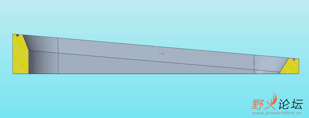

发表于 2024-12-16 10:23 | 显示全部楼层
正视图和截面图尺寸是不是对不上呀
 楼主| 发表于 2024-12-16 10:36 | 显示全部楼层
李炒饭 发表于 2024-12-16 10:23
正视图和截面图尺寸是不是对不上呀
甲方给的图就这两个视图,上面老哥画出来了,成品大概就是那样

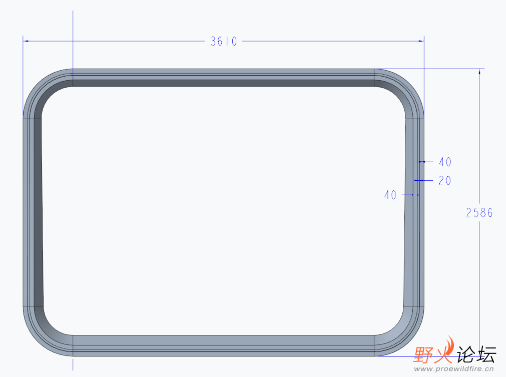

发表于 2024-12-16 10:55 | 显示全部楼层
好像斜面的角度和长度是固定的。168.14和63.4度

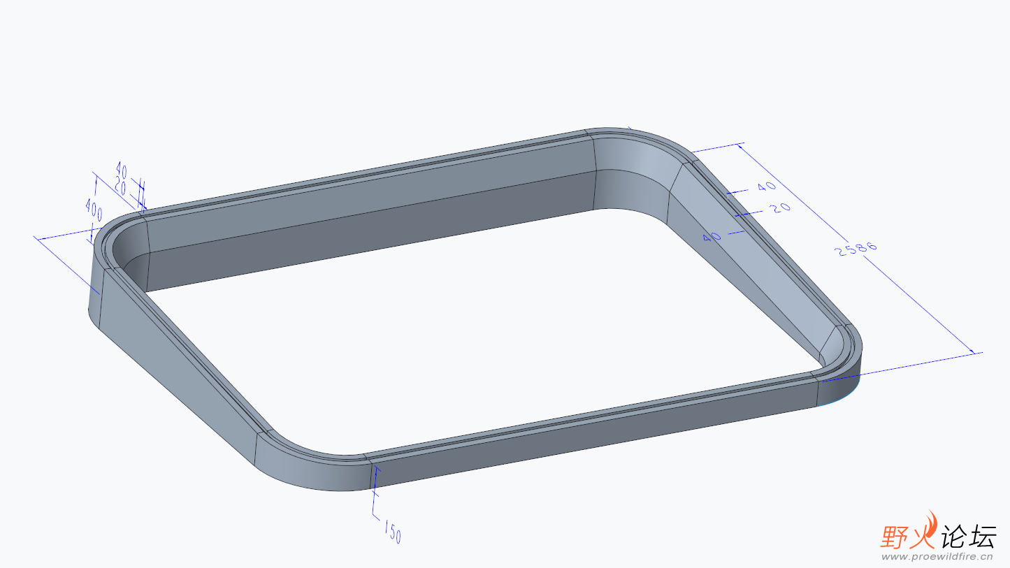

发表于 2024-12-16 11:10 | 显示全部楼层
看看是不是这样
 楼主| 发表于 2024-12-16 11:29 | 显示全部楼层
gsphzc 发表于 2024-12-16 11:10
看看是不是这样
对的,是i这样,我要转钣金 下料了,是用曲面扫描吗
466
548
发表于 2024-12-16 11:35 | 显示全部楼层
斜面用的是实体扫描,直身部分另外切除。

发表于 2024-12-16 11:39 | 显示全部楼层
其实数据是有点不够的,不过也大差不差
