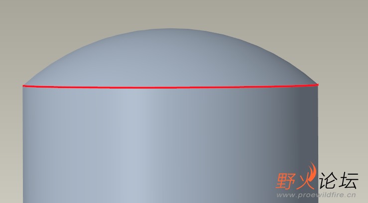

圆柱面和球面之间的棱线倒角不能使用 角度 X D方式吗?选择了 角度 X D 方式会自动转为OXO方式。

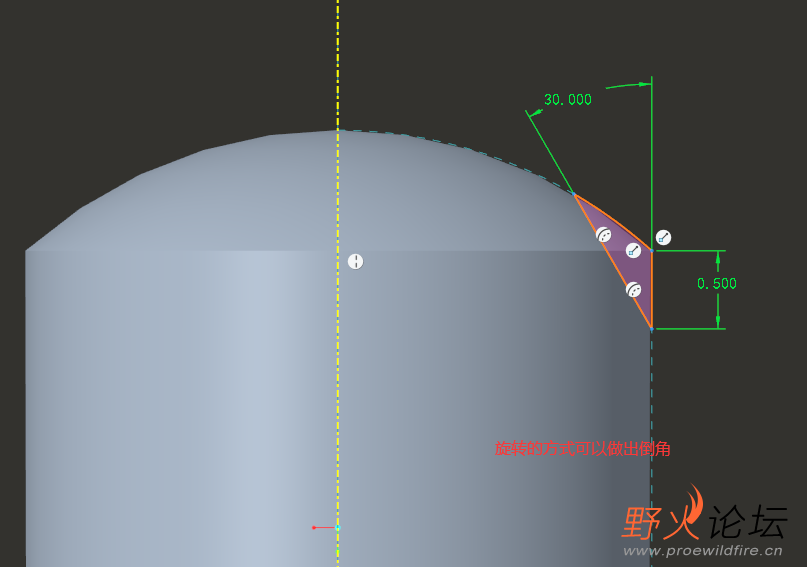

学到一招,下次我就用旋转了

D对应的是边(如正方体的边,这个边就是定义上的直边),O对应的是曲线边

没用过,不行就旋转切,稍微麻烦点
