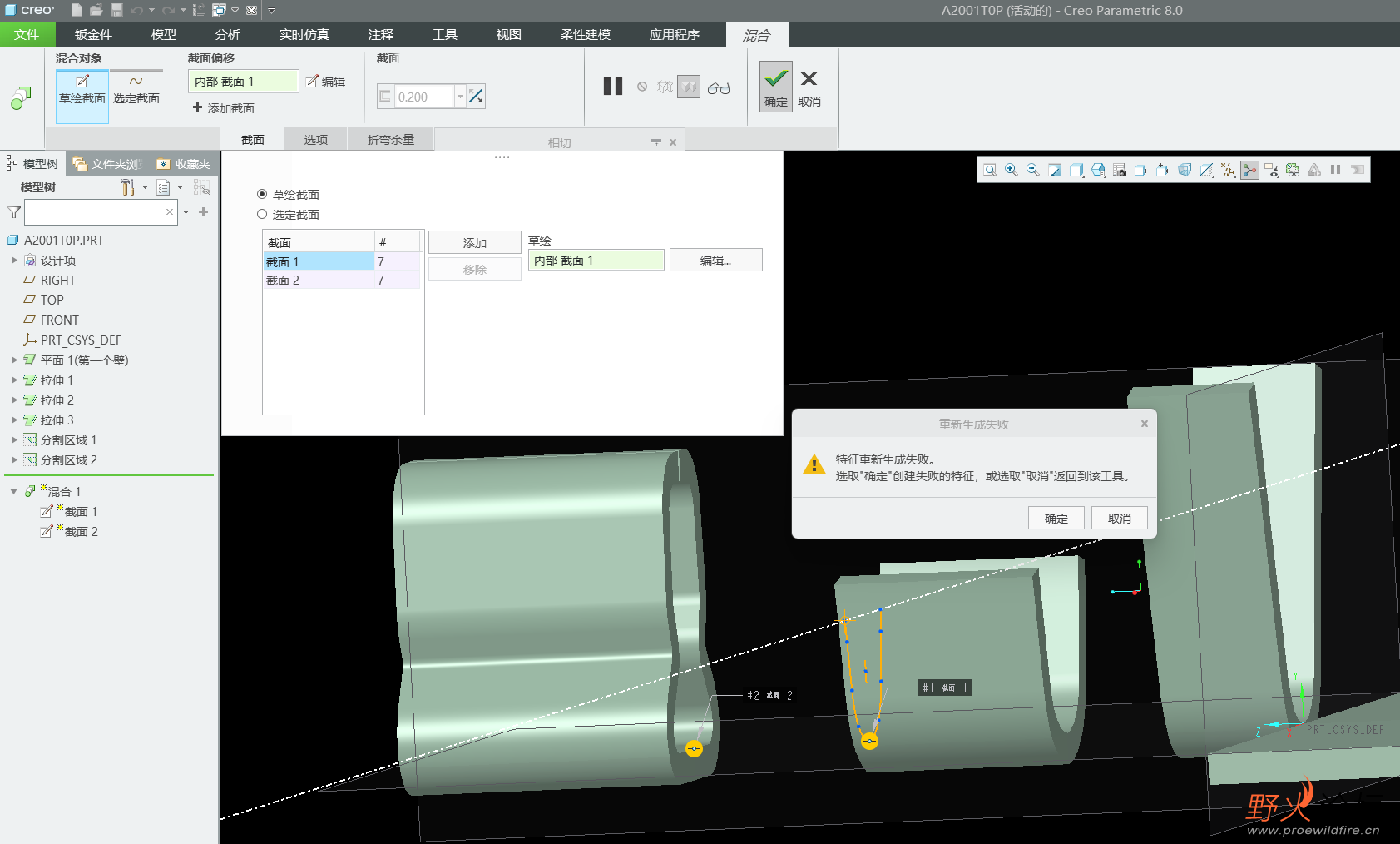

请教高手:
      如图,一款端子产品铆线芯与端子头部混合失败,请问各位有什么办法可以生成吗?谢谢!
a2001t0p.prt.zip
98.56 KB, 下载次数: 19
295
521

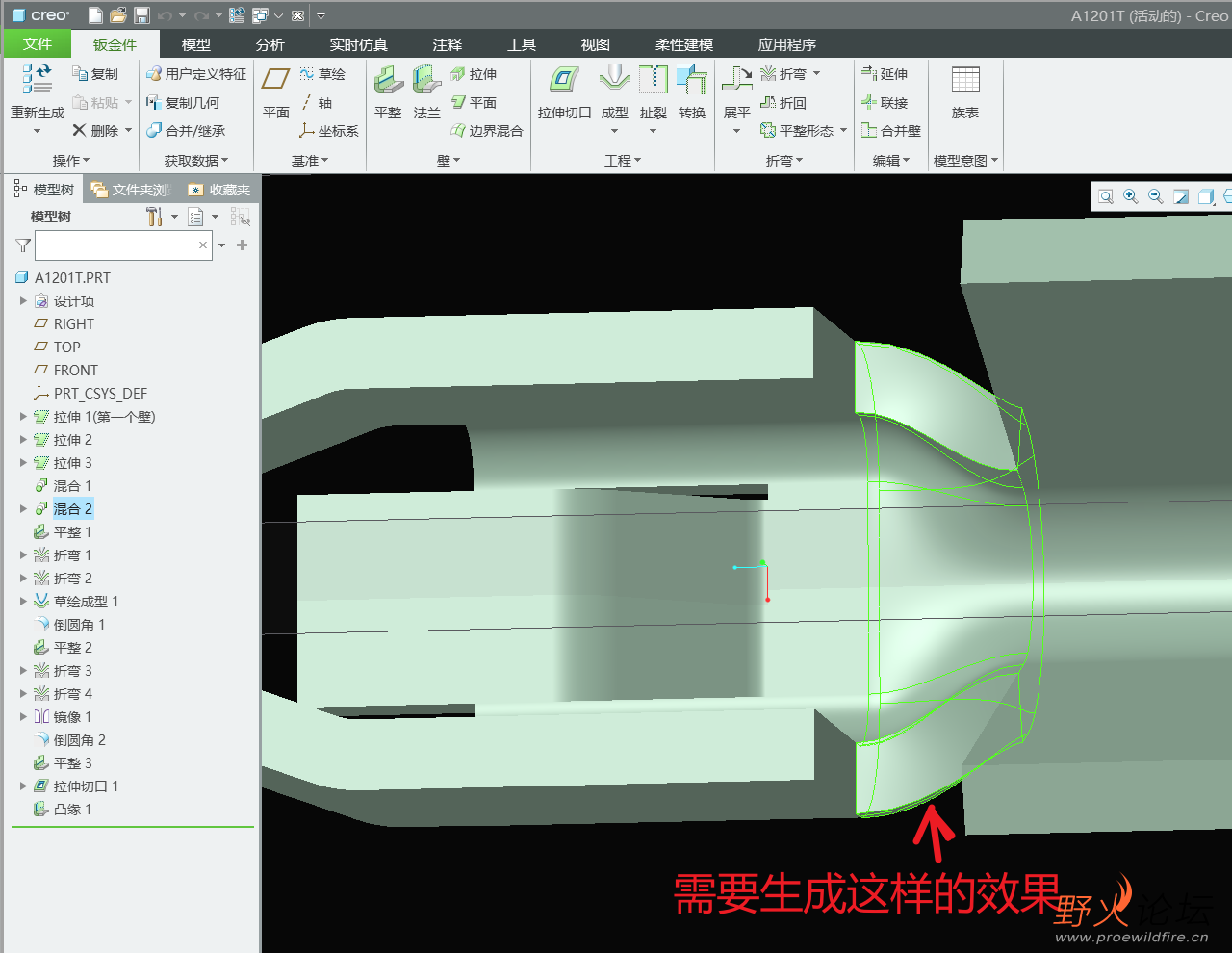

发表于 2024-11-30 14:50 | 显示全部楼层
这样子?  cero11版本
a2001t0p.prt.rar
125.52 KB, 下载次数: 15

 楼主| 发表于 2024-12-2 09:22 | 显示全部楼层
中达康阿文 发表于 2024-11-30 14:50
这样子?  cero11版本
谢谢大佬,我这边8.0版本打不开

发表于 2024-12-3 13:39 | 显示全部楼层
winyes 发表于 2024-12-2 09:22
谢谢大佬,我这边8.0版本打不开
你的草图不知道是不是有问题重新画就可以了
185
256
发表于 2024-12-4 14:36 | 显示全部楼层
我重画了一次草图就可以了应该是你的草图有点问题,但我一时没查出你草图有什么问题
 楼主| 发表于 2024-12-6 11:26 | 显示全部楼层
c50686328c 发表于 2024-12-4 14:36
我重画了一次草图就可以了应该是你的草图有点问题,但我一时没查出你草图有什么问题 ...
谢谢哥们指导,我原来是用分割点来做,所以做不出来,应该要分割区域的,谢谢!
