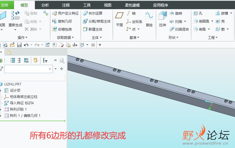

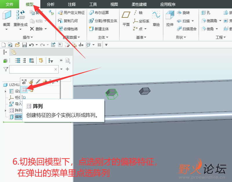

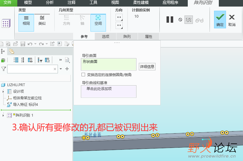

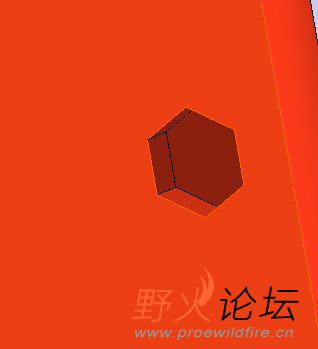

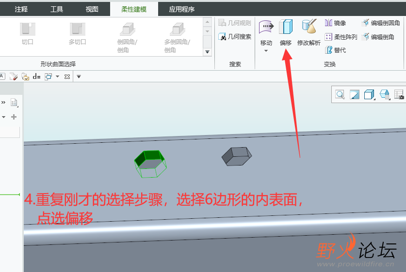

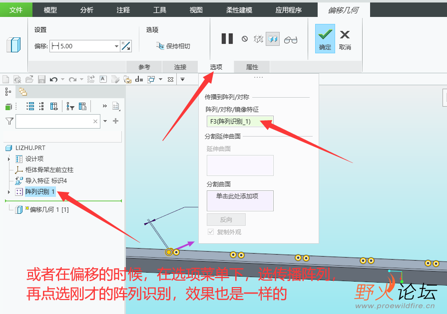

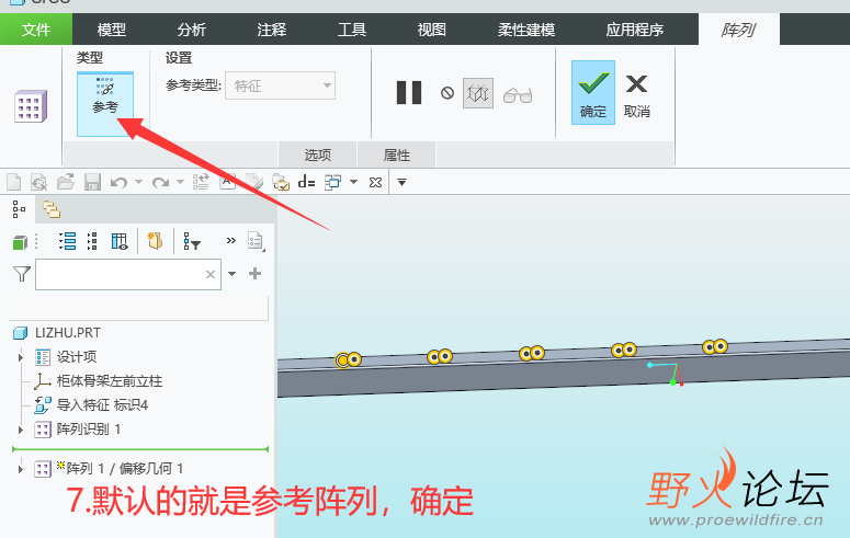

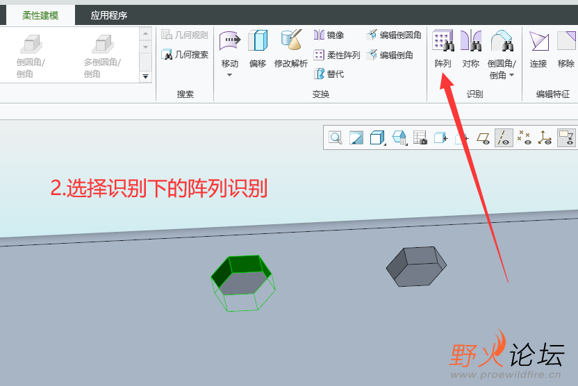

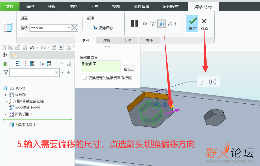

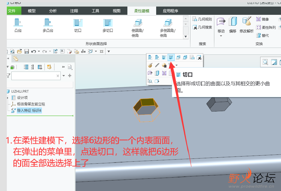

各位老铁,今天在处理客户提供的整机STP图档的时候,发现客户给的零件图纸上的六边形孔不对,涉及的零件比较多?有没什么更好更块的办法来修改呢?谢谢!

发表于 2024-11-14 14:45 | 显示全部楼层
什么不对?对边9*9,M6拉铆螺母的底孔,另外出来求教人版本不要搞那么高,最好就是STP或者低版本

很简单,半分钟之内搞定

 楼主| 发表于 2024-11-17 10:46 | 显示全部楼层
kww6hh 发表于 2024-11-14 15:35
很简单,半分钟之内搞定
感谢大师,方法很好可行,谢谢!!!
118
137
 楼主| 发表于 2024-11-17 10:49 | 显示全部楼层
很简单,半分钟之内搞定
选择传播偏移更快捷,谢谢
