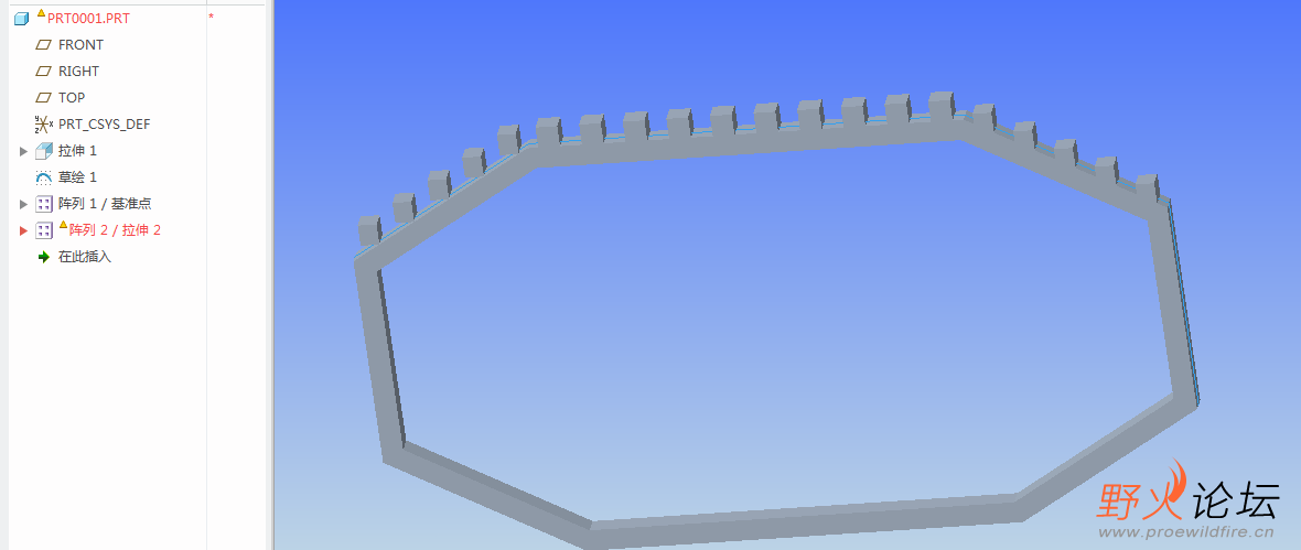

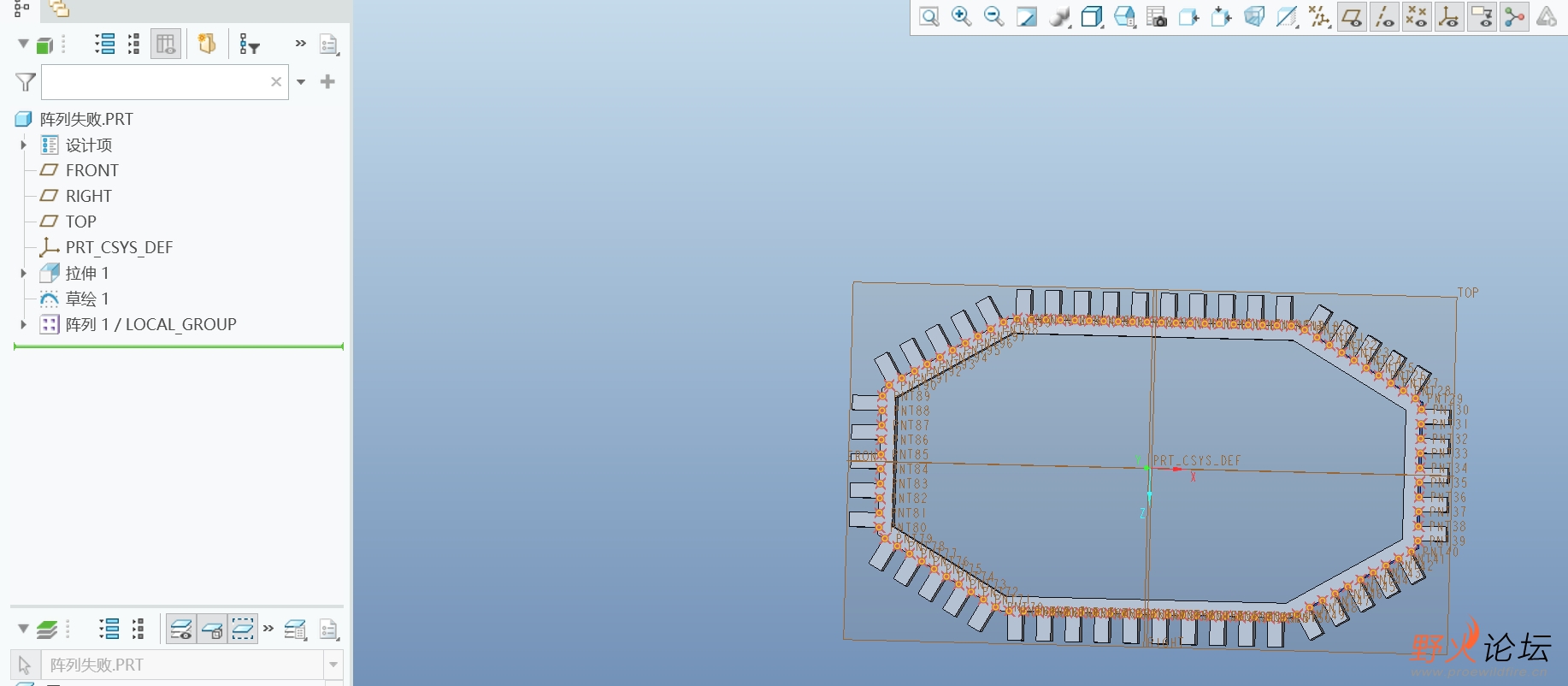

论坛看到一个阵列画法,按照方法,总是失败,不知道原因在哪里?请兄弟们帮忙看看,谢谢!

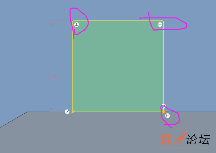

研究明白了,是拉伸那个正方体时草绘中线条约束问题,你先画线连接俩基点,在画条竖线,约束它俩垂直,就ok了

阵列2里面的拉伸草绘 水平 竖直 改为垂直于底边

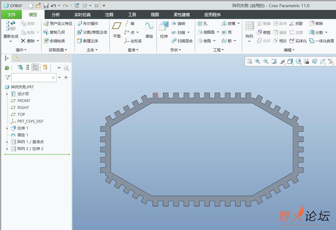

谢谢兄弟,可以了。

首先上面大佬说的是正解,你要把其他约束删了之后画,约束最好是自身约束,参考别的就容易出错,另外,你看到的这个这个阵列方法就不算是正确方法,虽然也能做出来,但不算是正确方法,正确方法是点和图形组一起阵列而不是分开阵列,如果让我分开阵列的话我都不敢说每次都能一定能阵列成功,一起阵列可以先检查位置,检查几个位置都正确之后再进行阵列
