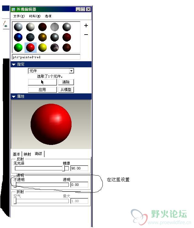

各位大侠~
组件中应该如何操作使某个零件显示为半透明??

发表于 2009-2-13 10:43 | 显示全部楼层
如图位置设置

 楼主| 发表于 2009-2-13 11:12 | 显示全部楼层
二楼的兄弟
我在此先谢谢你提供参考
但我说的是使某个零件显半透明状(也就是说可以看到被此零件挡住的内部结构)
而不是调节颜色~

 楼主| 发表于 2009-2-13 11:18 | 显示全部楼层
抱歉~
刚才没看清2楼的图片
谢谢2楼的兄弟的帮忙把问题解决了
