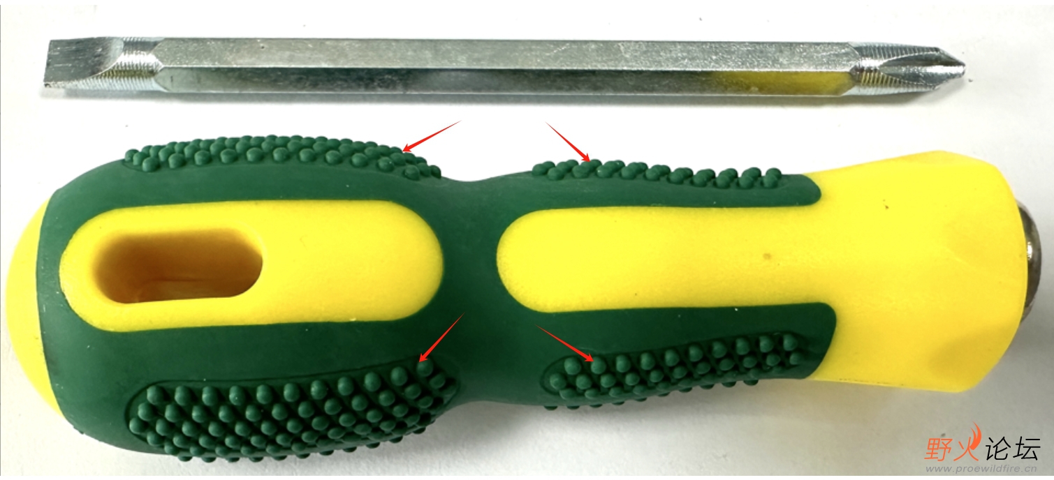

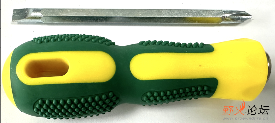

像这种螺丝刀上的颗粒怎么画得出来呢
求助高手来解决一下

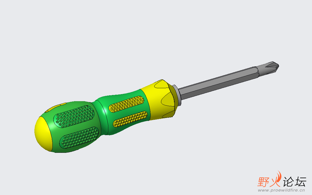

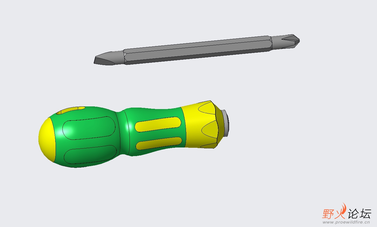

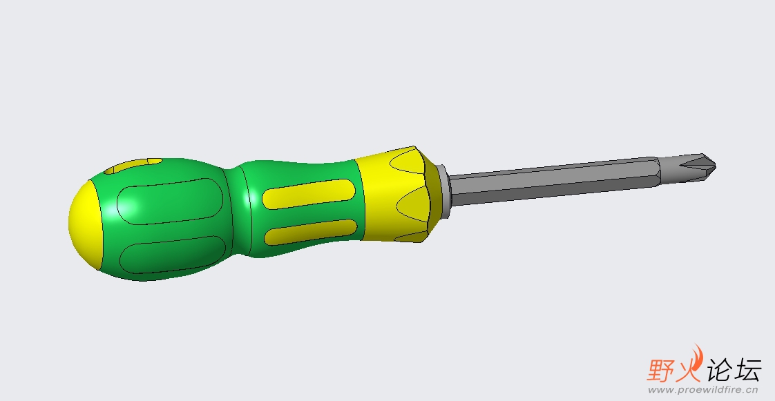

我建了模了,是用Creo 10.0做的,但是螺丝刀把上的颗粒不好做,希望有高手能帮忙研究一下。

阵列呀,或者用冰大的外挂更方便

没啥特别高要求就填充阵列下 10.0

拉伸  填充阵列  再切除
