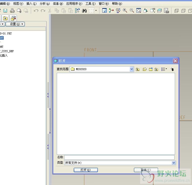

我在PRE中想导入CAD档但是在草绘,还在共享数据——自文件,打开存有DXF格式的文件夹后找不CAD文件如图,(不好意思,是DXF格式不是PDF格式,现已更正)

名字不能用汉字或别的特殊符!

名字不能用汉字或别的特殊符!

将CAd转DXF就行了
发表于 2009-2-12 16:11 | 显示全部楼层
2000版的DXF
把CAD转成2000版的DXF

不好意思是,我已把CAD转成DXF格式的了,贴子上面是笔误!请各位见谅!请协助解决

谢谢!高手的指点,我原来的CAD文档名字是汉字,在另存是也是同样的汉字,因此在PEOE中不能识别汉字的文档。多谢高手指导,这两天这个问题,烦了我好几天,谢谢为我指点迷径的各位回贴高手!~
