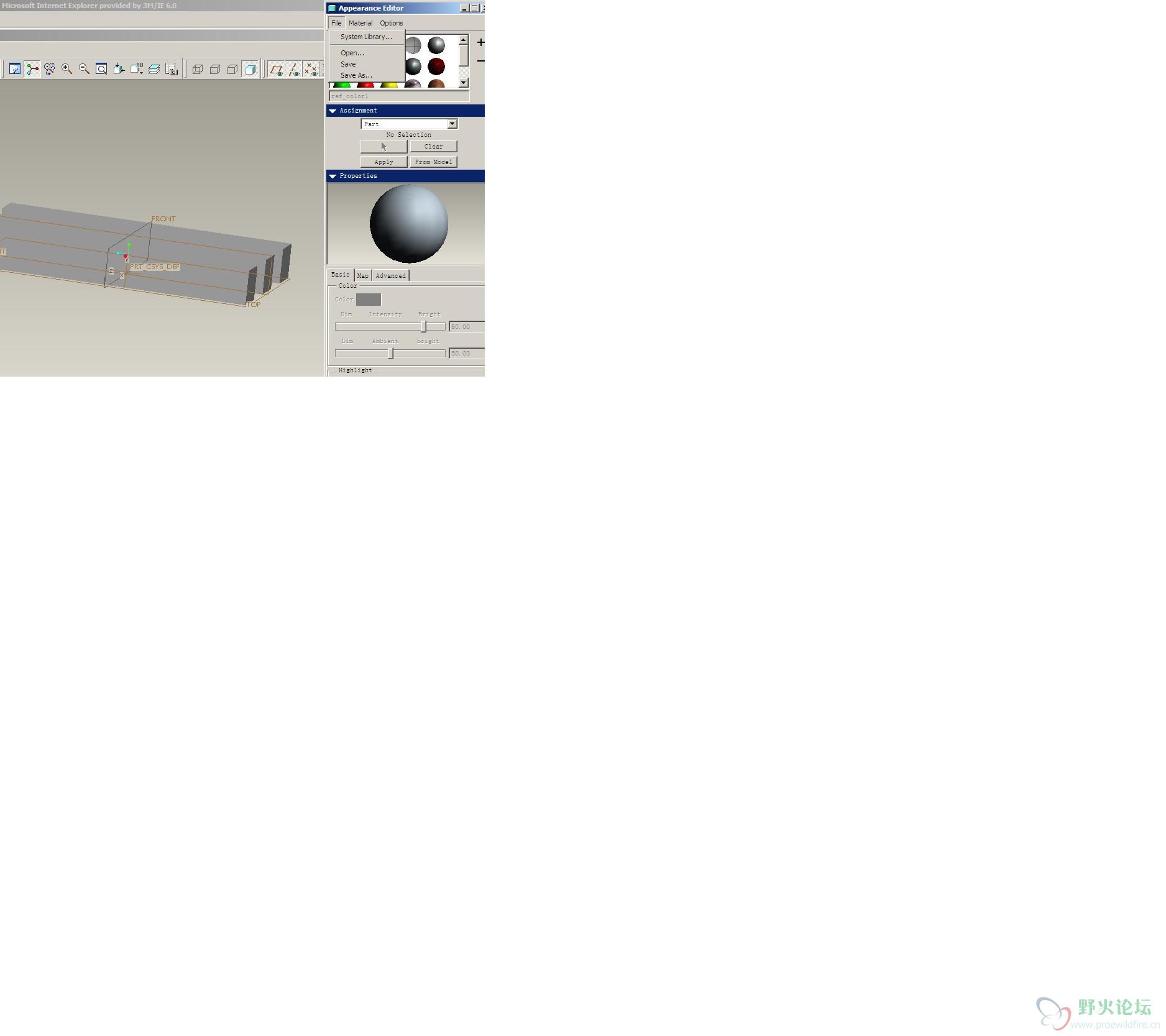

pro/e 3.0 为什么找不到PhotoLux 渲染库??

渲染在视图,模型设置,渲染控制里做,注意截图不要搞那么多空白,裁剪下

单击视图--模型设置--渲染设置.在弹出的对话筐中将最上面的photorend改为phtolux就行了.
不过你用的好象是英文版的 只好自己翻译一下了
