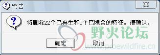

在pro/e画零件时,当删除一个已经生成的特征,会连同删除后面的生成特征,
一下子,后面画的都没有了。可我只想删除一个啊!!!
我是个新手,请高手解决下,又什么好办法呢??谢谢!!!

如何解决由于特征间的父子关联关系而会删除后面的特征
这个问题有几种情况:
你首先要找到你后面那些特征跟你要删除的有关联
方法是:在你要删除的特征上右键选删除将会出现
此时你点击选项
会出现
此时对话框中出现的就是与你要删除的特征有关联的子项
此时你点取消,回到正常的模型树来断开关联
