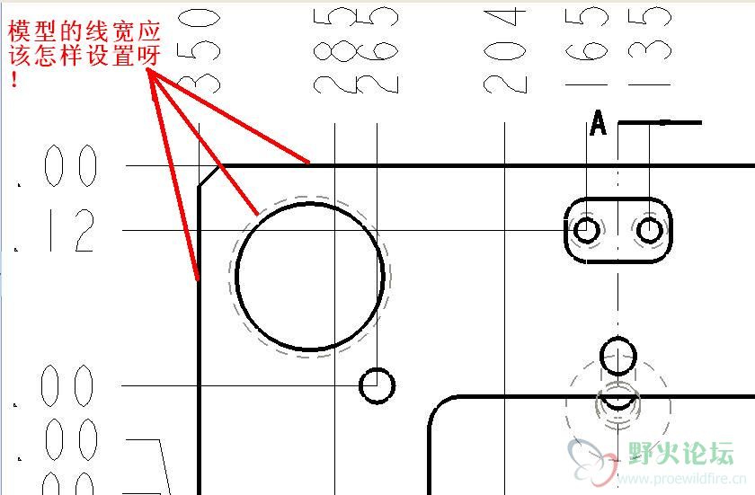

工程图里的模型的线宽应该怎样设置呀?我在config.pro里面设置了pen1_line_weight ~ pen3_line_weight的值!可是无济于事打出来的线还是粗的呀!包括隐藏线多是粗的呀!看图请高手帮帮忙应该怎样设置呀!先谢谢了!!!

1、选项里面不让他调用笔表
2、PEN1表示轮廓线,值如果打A3 值设置为1.5--2即可,其余不大于1

ProE中打印及线宽的详细设置
http://www.proewildfire.cn/thread-7669-1-1.html
通过设置config文件解决图线的粗细
http://www.proewildfire.cn/thread-6769-1-1.html

ProE中打印及线宽的详细设置
