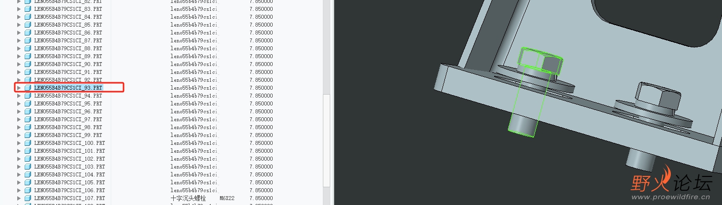

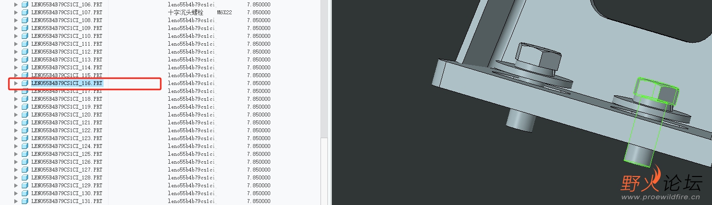

发表于 2024-4-16 08:27 | 显示全部楼层 |阅读模式
客户发来STEP格式文件,一些相同的标准件以不同的文件名重复出现,有没有方法能让它们统一属性名称?

发表于 2024-4-16 09:05 | 显示全部楼层
网上有收费插件可以解决,百度一下,冰盒子一键查重,可识别和替换为同一部品。

发表于 2024-4-16 11:25 | 显示全部楼层
也想找一个这样的办法,但是一直没找到,目前的方式是,将相同的零件全部删除,将孔识别阵列,重新装配,再阵列一下,就是同一个零件了
