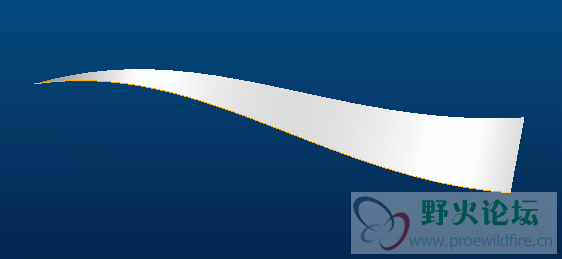

在3.0中,用扫描混合为什么作不出一截面为一点,一截面为一直线的曲面?
(有一种方法是在第二个截面上画两条直线,且两条直线重合,但这种方法做出的曲面好象有问题)
而在继承模式下能作出来。

可以直接将直线的那一个截面画成一个封闭框,生成曲面,然后再copy想要的那条直线所在的的面。

是个好办法,谢谢!!

我做怎么做不出,上面说是什么,截面一定要开放或封闭的,但是我之前是按照楼上说法做法做的,先做啦个曲面啊,在复制啊,怎么回事啊!
