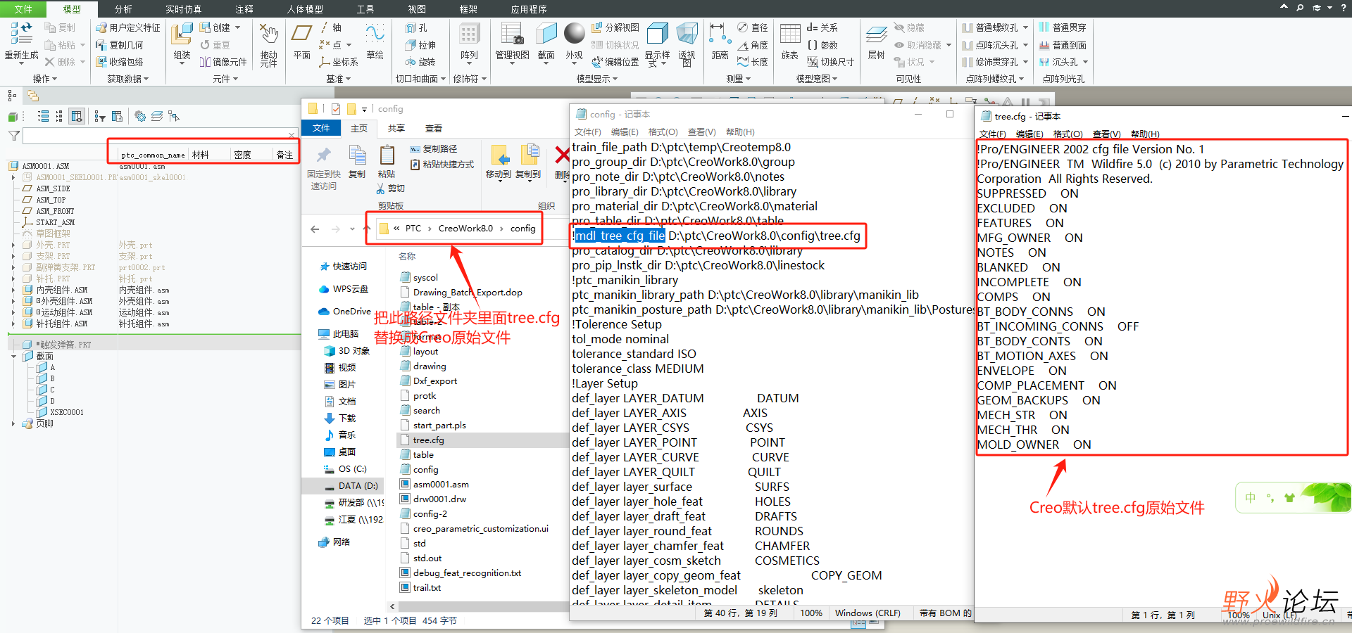

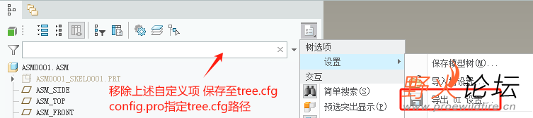

如图所示,想要移除网络模板模型树中的自定义项目,操作如下
重新打开软件,这些自定义选项又出现了,请大佬帮忙看看操作是否有误,感谢指正。
发表于 2024-2-2 18:44 | 显示全部楼层
把陈杰模板的这个树文件改一下就好了

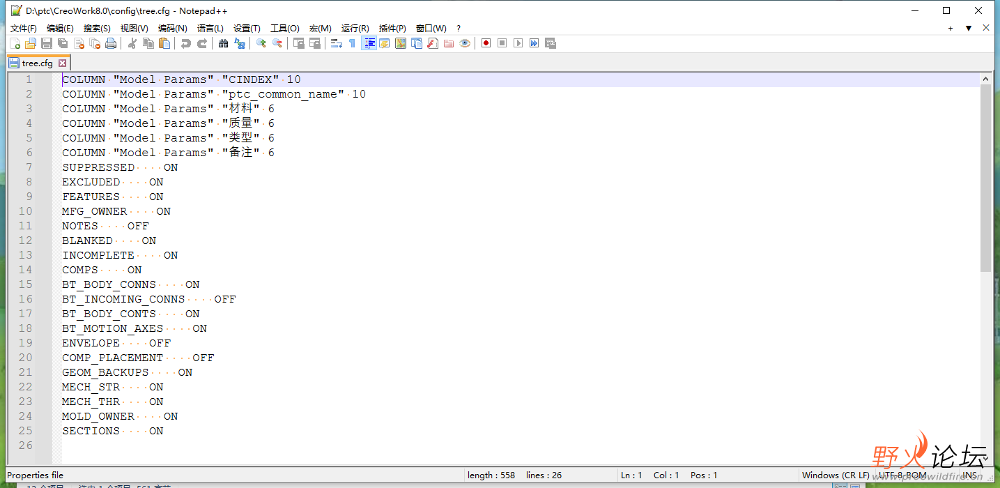

oODJOo 发表于 2024-2-2 18:44
把陈杰模板的这个树文件改一下就好了
之前也试过了 把陈杰tree.cfg里面关于"材料、密度、备注"语句给删了 还是没用
请问下您这边是有Creo10.0的配置文件么
有的话 能给我一份嘛 感谢
把陈杰模板的这个树文件改一下就好了
我把陈杰模板里面的tree.cfg文件替换成Creo默认文件后 模型树应该存在那些自定义项
