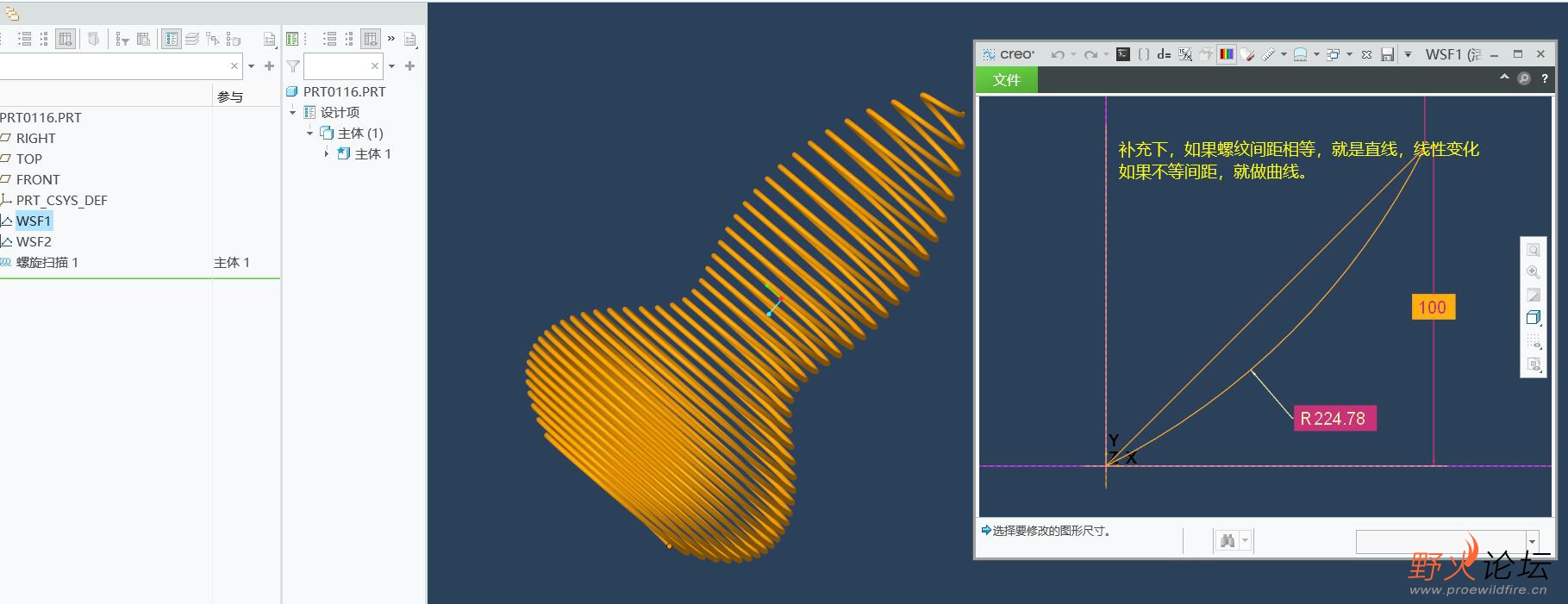

有难度的弹簧建模

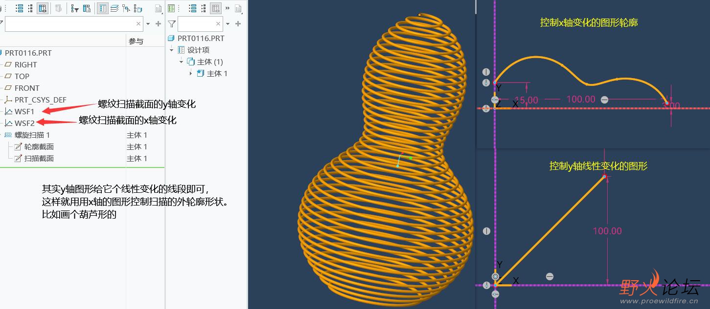

发表于 2024-1-30 12:10 | 显示全部楼层
能不能说说这两个图形是怎样控制的?

发表于 2024-1-30 15:06 | 显示全部楼层
szmagic 发表于 2024-1-30 12:10
能不能说说这两个图形是怎样控制的?
就是控制螺纹扫描的截面的x轴和y轴的变化。
图形截面其实可以简单点。
