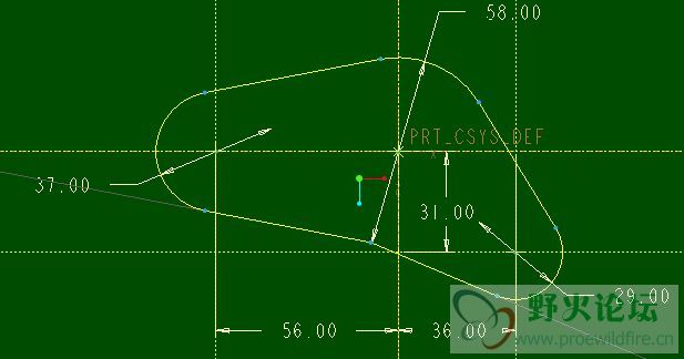

在两圆柱间相连接 长出材料怎么做 谢谢

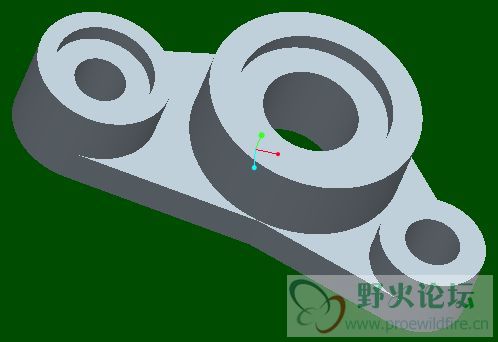

就像这个法兰两圆柱间的部分这么拉伸啊?
47
 楼主| 发表于 2009-2-10 14:07 | 显示全部楼层
我就是不知道圆柱中间的板怎么拉啊

你是找不到草绘平面吧,创建一个就行了

以前用solidedge 好像要画条线要先把两圆柱低面的弧先连接起来才能拉伸 proe里就不知道怎么处理了

就一个加强筋嘛!小事!
97
发表于 2009-2-11 20:36 | 显示全部楼层
加强筋

我是这样做的,先拉伸底盘,然后再依次拉伸三个圆柱,再画筋就可以了,我这个跟你的不一样,但意思差不多,
