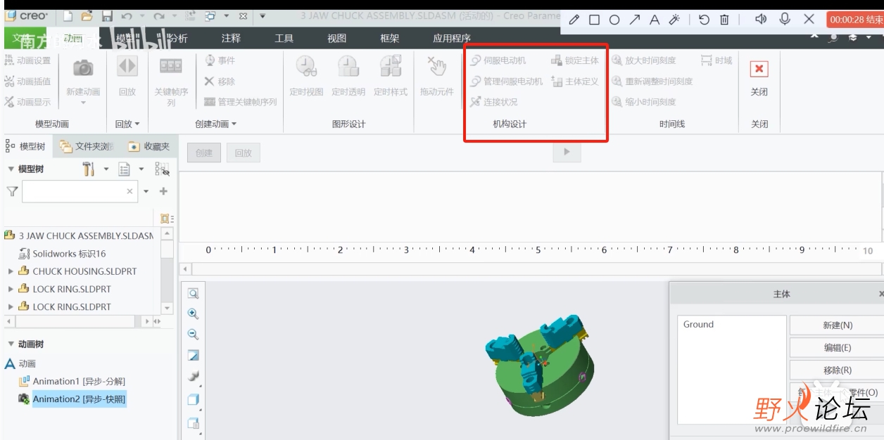

请问各位吧友,为何我的creo动画没有机构设计这一栏,如何加入?

发表于 2023-11-27 11:56 | 显示全部楼层
本来就没有,你那也不知道怎么出来的。先机构弄好后在到动画里面。

发表于 2023-11-27 12:46 | 显示全部楼层
好像是因为没有做好对应的柔性装配

发表于 2023-11-27 13:49 | 显示全部楼层
因为你是分解动画模式。
还有种是快照动画模式。

 楼主| 发表于 2023-11-28 08:54 | 显示全部楼层
godhlcs 发表于 2023-11-27 13:49
因为你是分解动画模式。
还有种是快照动画模式。
多谢指教
