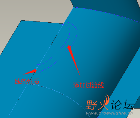

最外边的一条是圆锥曲线,一条是样条曲线,尽量改成一样的,再在中间位置添加一条过渡曲线即可

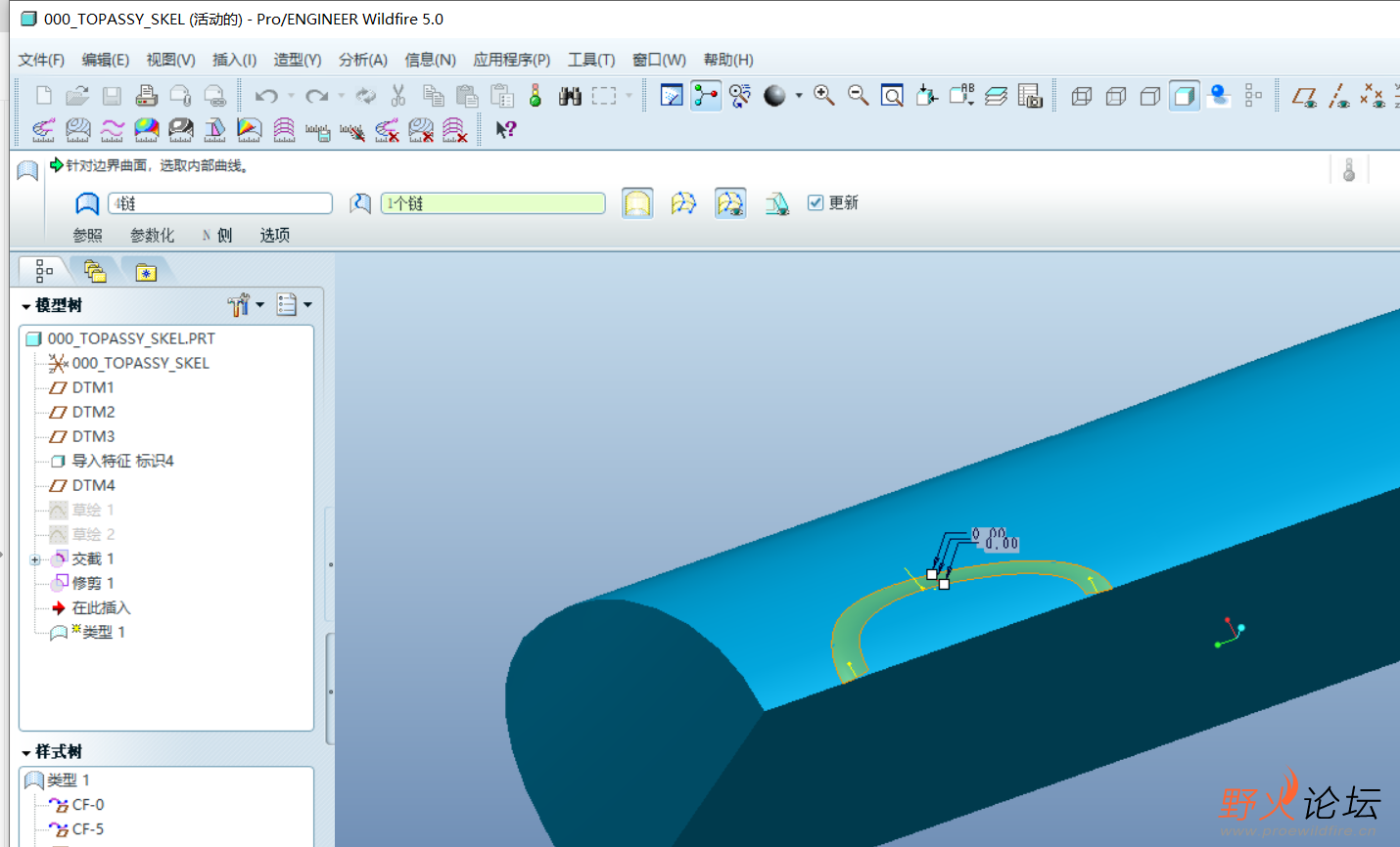

非常感谢,麻烦问下你是Creo什么版本呢?  我的是4.0,方便发下图吗?

发表于 2023-11-3 14:18 | 显示全部楼层
下载来练习一下,用proe 5.0版本造型

 楼主| 发表于 2023-11-3 15:29 | 显示全部楼层
谢谢,我用Creo 4.0打开了,之前没用过样式,好好学习一下
