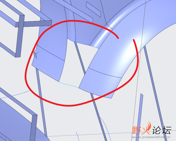

求助各位朋友,图中这种情况怎么操作能使那个面为一个整面,且能约束相切,文件不方便发

原先的倒圆角删了,这种要么两个碎面,要么把原先的面修好,才能做一个完整的面

proe里不能,ug里可以

先把3个圆角线复合成一条曲线,然后后造型里面的曲面工具,可以做成单曲面。

在原本三片面用投影线和边线拟合一个完成的四边面,然后在此四边面用带再做你想做的这块曲面,你这个情况一般来说是无法形成一块面的,很好奇你为什么有这样的需求,这样会让后续改图变得繁琐

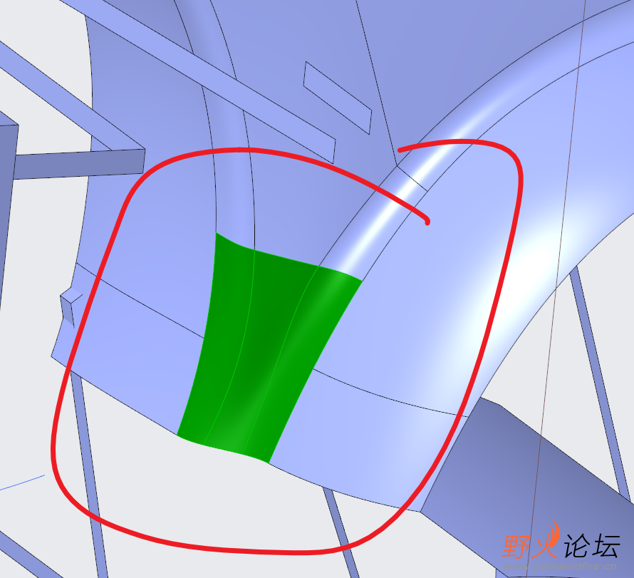

 楼主| 发表于 2023-10-22 14:47 | 显示全部楼层

感谢,这样可以弄成一个曲面,但是没法约束相切

 楼主| 发表于 2023-10-22 14:48 | 显示全部楼层

感谢,现在做出来的曲面质量不太好,想着一个曲面会不会好一点
