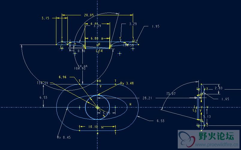

我是新学PROE,现无法做成3D曲面,请高手帮助,要求做好曲面后生成1mm厚的实体。并是否能提供绘制过程的视频,以便学习。谢谢!

上传2D草绘图:

看了你的这个图太乱了,大意还是明白了。还可以吧这个图。

很简单只要你的曲面事封闭的,合并以后的曲面,点选以后,在编辑里面可以找到,“曲面实体化”命令,就可以成为实体了。
你的曲面尺寸不太好没法帮你画出PRT,你要是想要的话把尺寸的截图发给我,taizimingyue@163.com

你看看是不是你要的,我发到你的邮箱里了

LZ你的图感觉很乱
你要是画出了曲面
选择曲面后用加厚命令1MM就可以了
