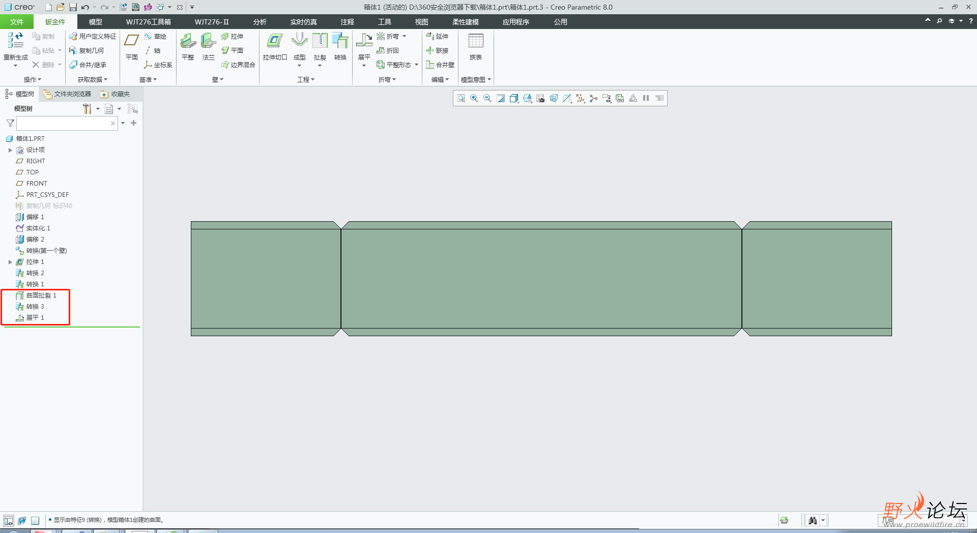

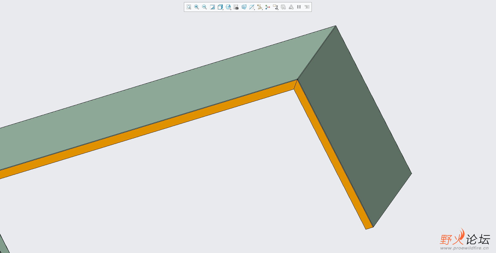

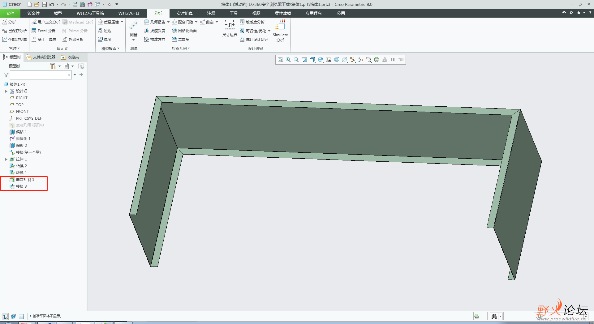

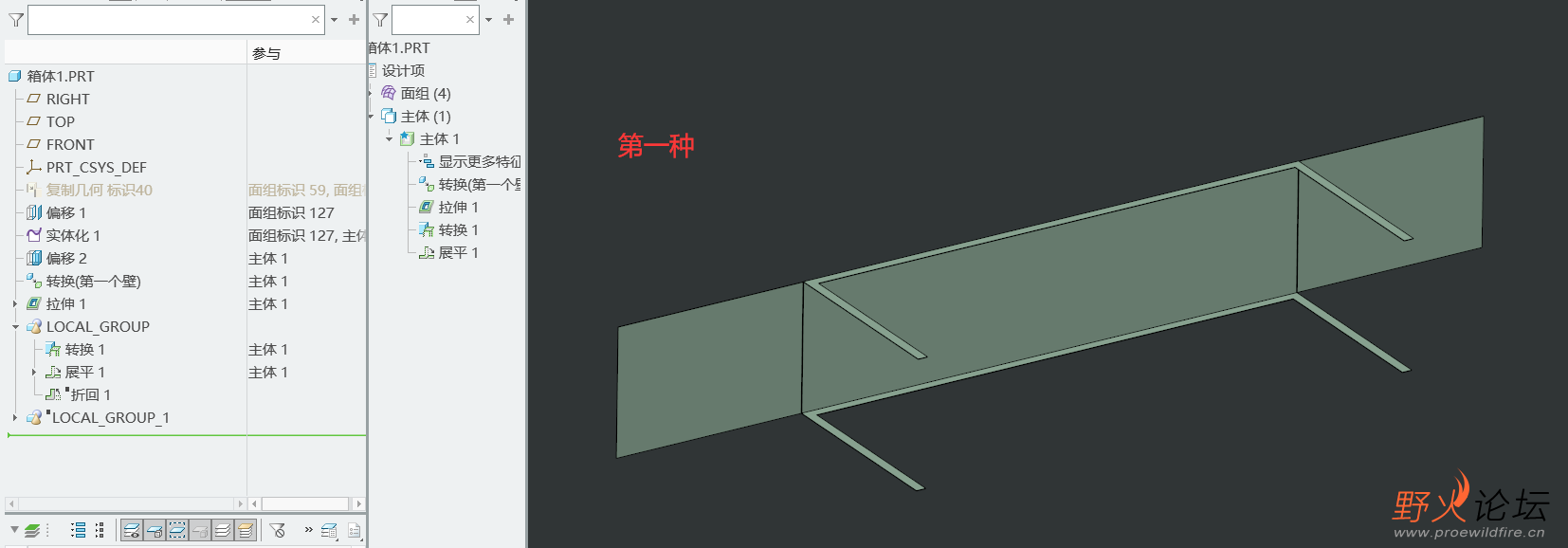

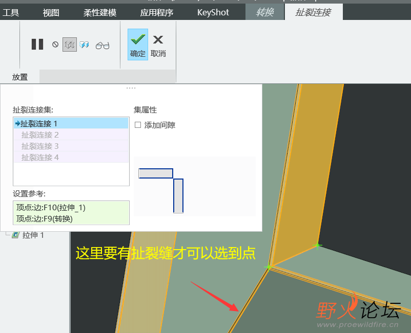

裂缝连接点选第二个点的时候,怎么选不到需要扯裂的位置的点呢

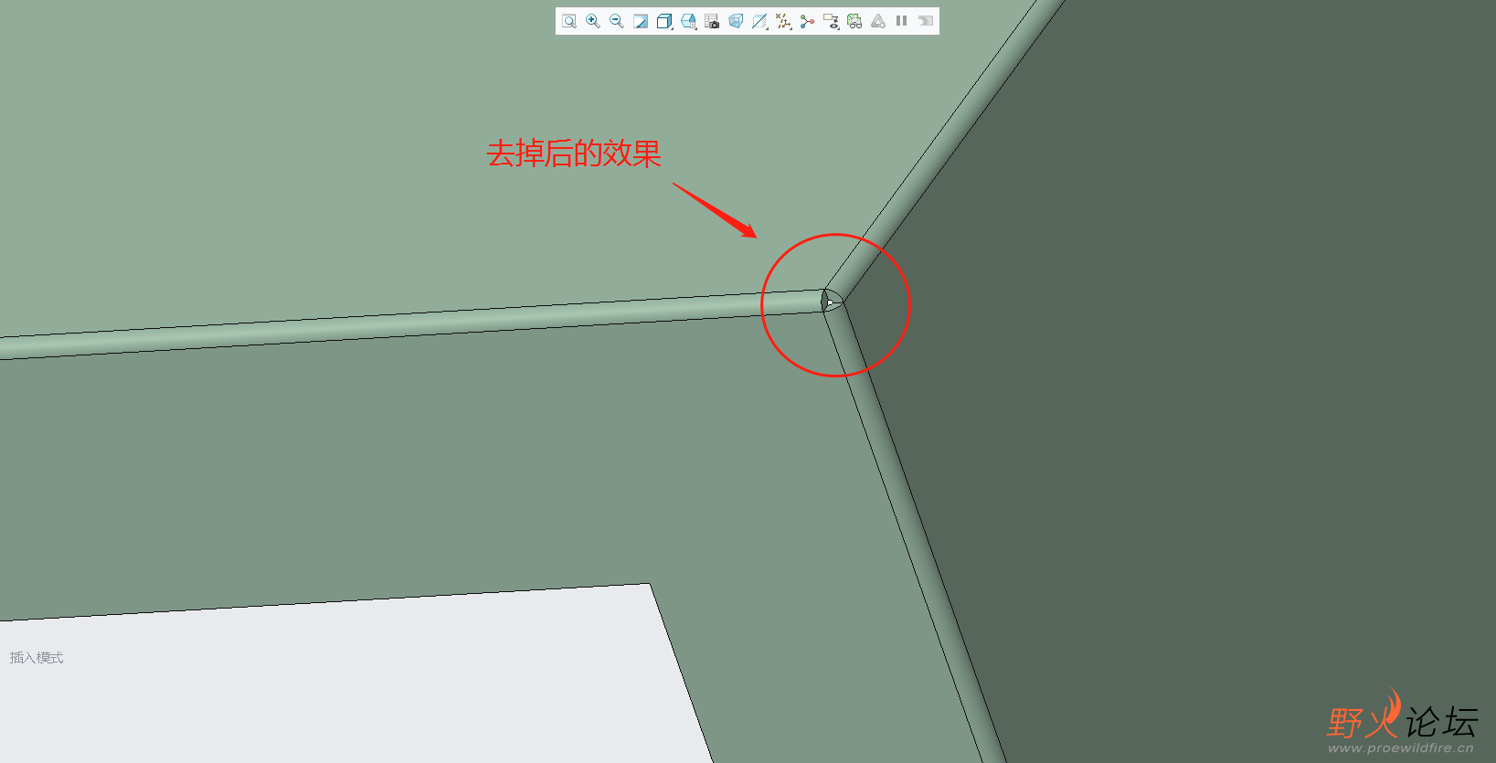

发表于 2023-9-5 11:57 | 显示全部楼层

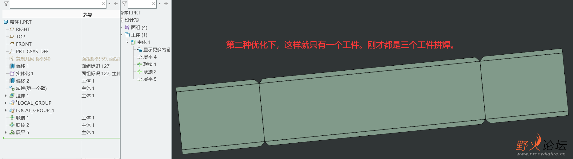

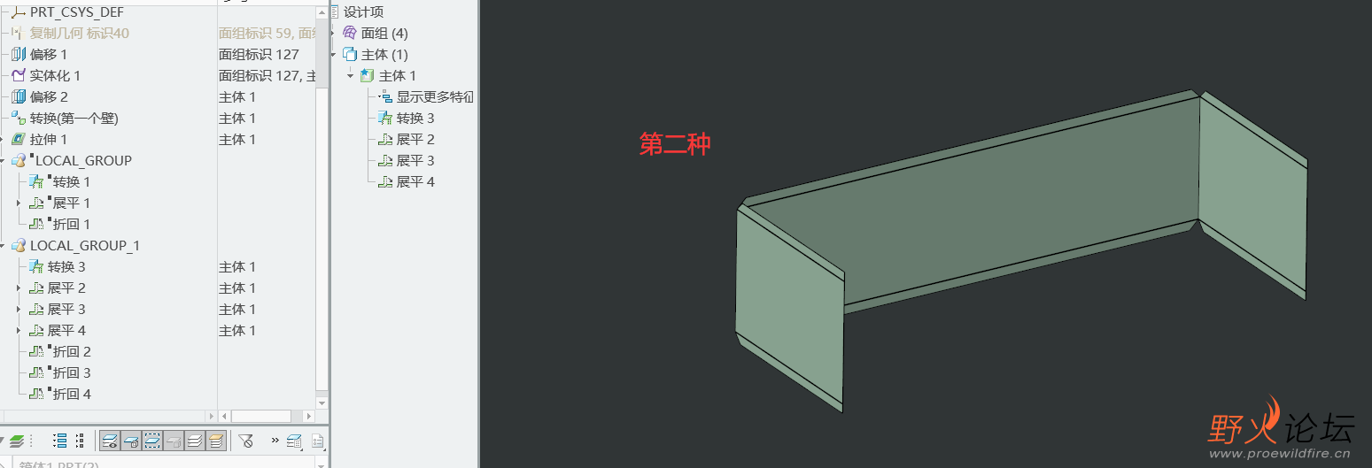

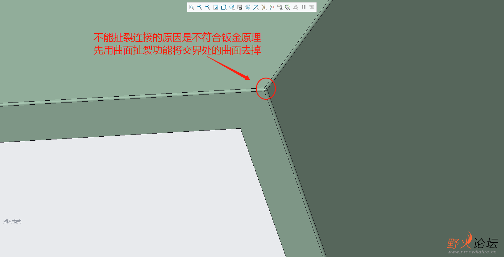

无法扯裂接连的原因是画法问题,但画法有很多种,既然你习惯使用这种画法,就按以下步骤来解决,如下图
uu.prt.zip (94.56 KB, 下载次数: 12)

 楼主| 发表于 2024-8-6 11:12 | 显示全部楼层
之前我都是吧缺口做在侧边,刚刚试了下,吧缺口做在了拐角处
