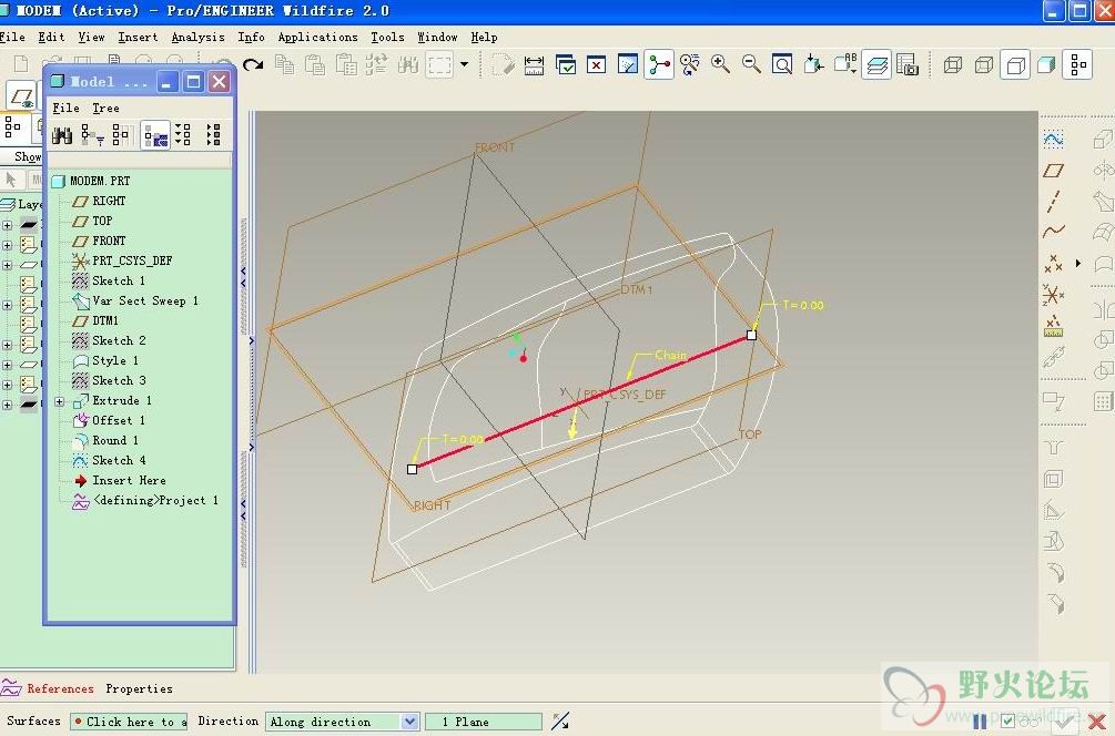

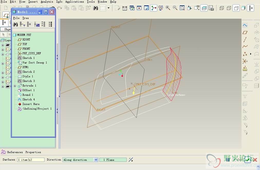

图W是要投影的线,图Q是投影后的效果,我奇怪的是:按物理上的投影知识,这方向投影的话应该是一点啊,怎么投影成这样了?是PRO/E中的投影机理和我们一般常识中的投影不一样吗?

你的方向没有选对

有两种投影方式,垂直于草绘面和垂直于曲面。你肯定选的是垂直于曲面。如果选前者,投影结果应该是一个点。
