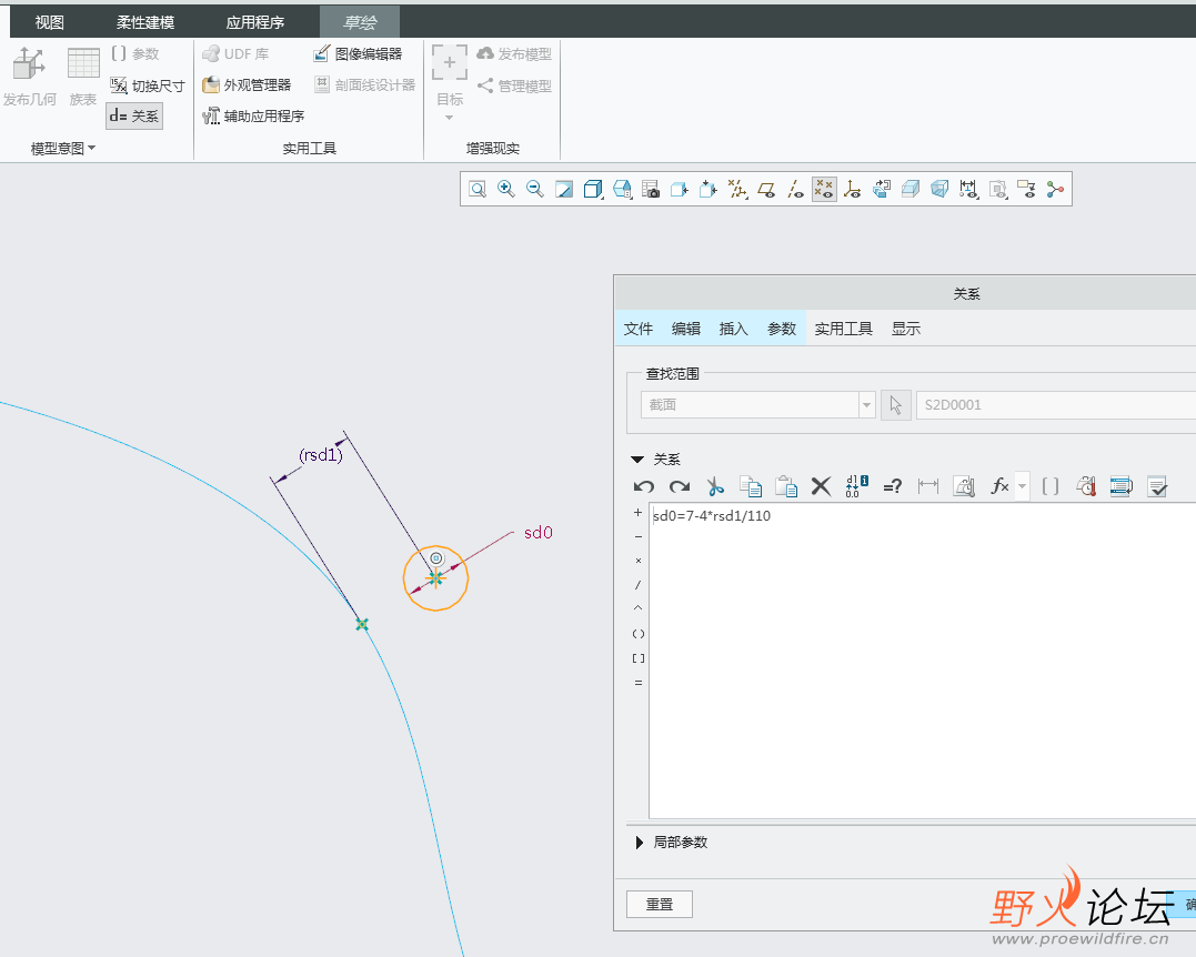

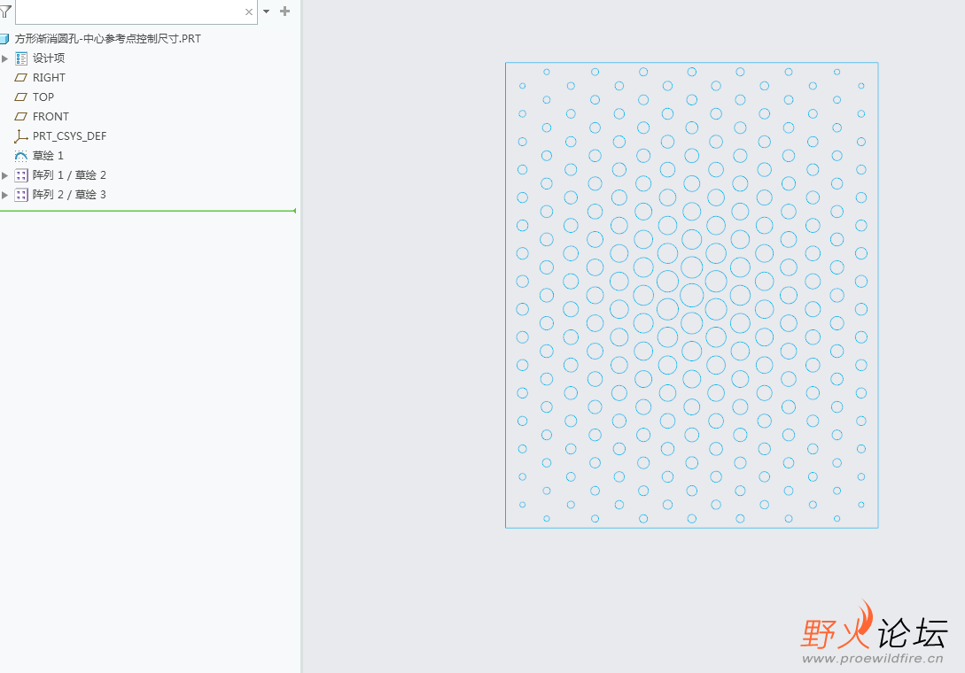

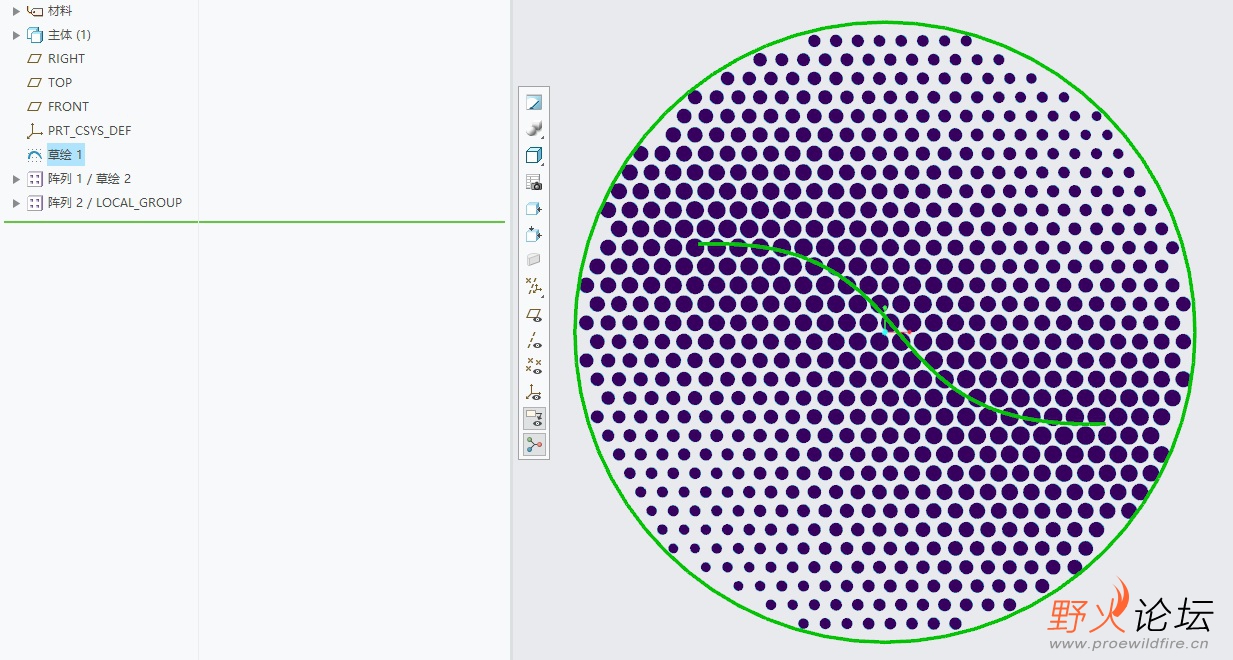

最近一直在研究grasshopper做表面纹理,注意到有些曲线干扰圆孔阵列的案例很有意思,感觉有些简单的效果creo阵列也可以胜任

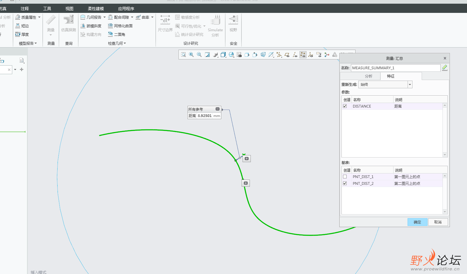

以下是利用创建测量特征,通过控制点到曲线的距离,做出圆孔直径渐变的的效果

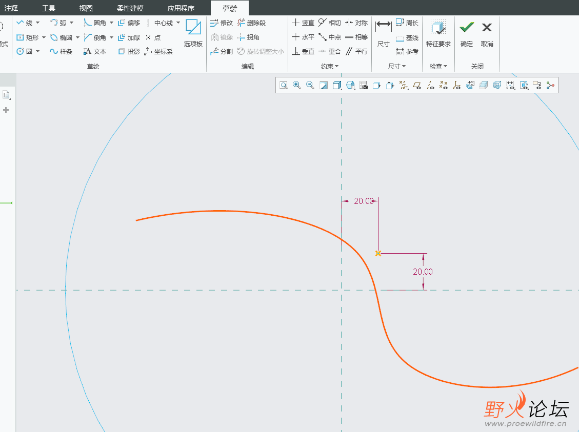

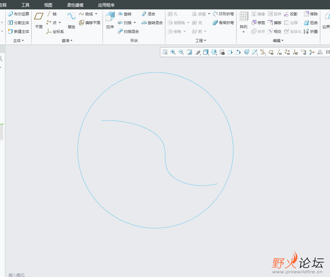

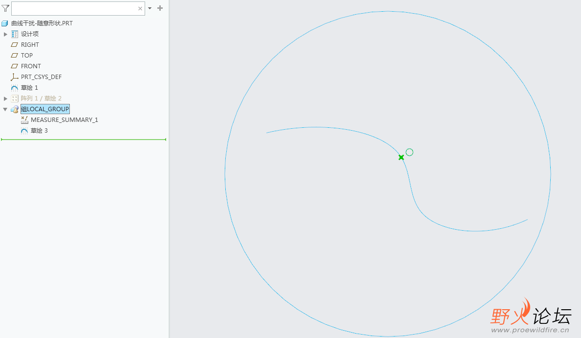

1、草绘下面图形,圆尺寸随机,下图中直径300。圆形亦可做随意形状
2、草绘基准点,尺寸自定
3、点击测量:汇总(不是距离),按图所示,保存特征

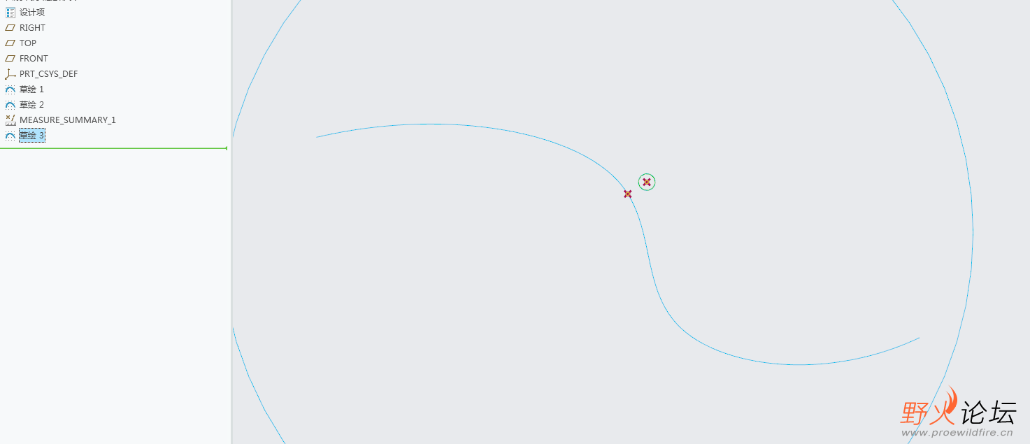

4、参考草绘2基准点做圆,注意参考尺寸,添加关系式sd0=7-4*rsd1/110,其中确保4*rsd1/100小于被减数即可,数值自定

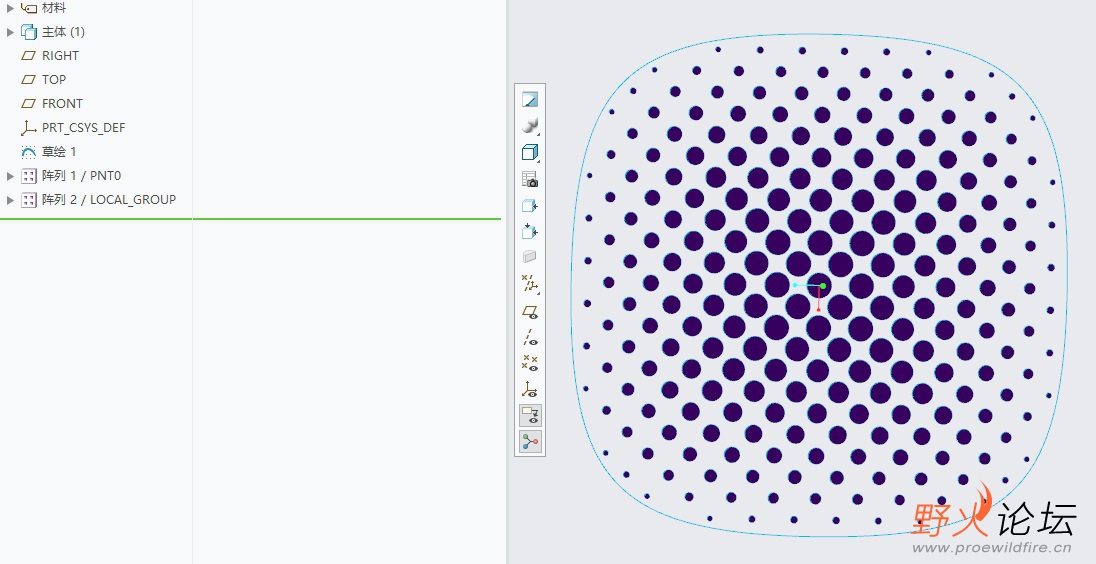

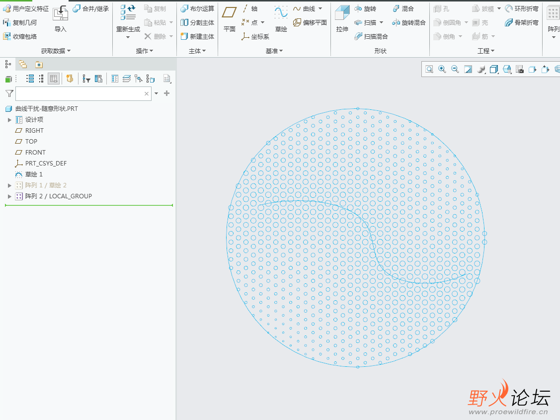

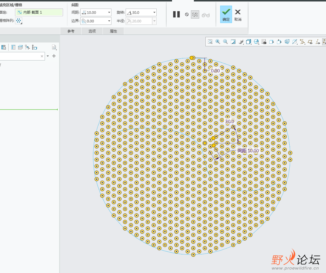

5、填充阵列草绘2基准点,六边形阵列,间距10, 旋转30
6、打组下面两个特征,直接参考阵列,最后重新生成即可
要注意的是先要进行点阵列,再进行圆孔阵列。其次,现关系式为简单的线性增量,可添加三角函数关系式,增加更多图形样式
其实比较常见的还是规则图形的圆孔渐变,上述过程中,可以直接创建点,省去测量特征的步骤。这种方法可以随意控制外形轮廓,不在拘泥于特定形状。这一种情况具体步骤可以看冰大最近更新的视频,有详细介绍。
creo文件版本9.0,无低版本。曲线干扰阵列数目影响文件大小,后期可自行更改。
