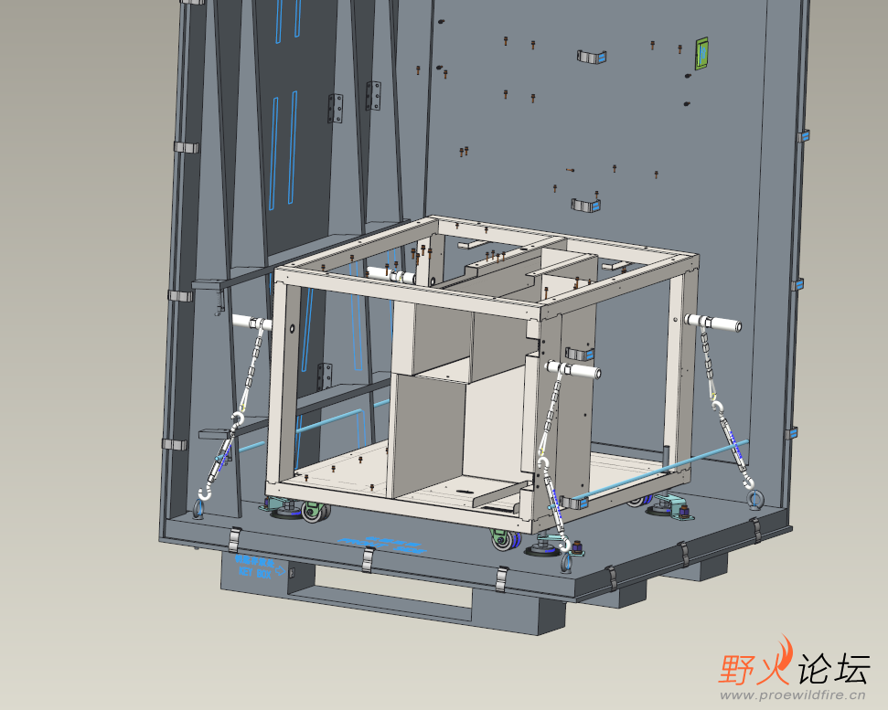

如图片所示,目前这种木包装箱的方式,仪器在运输过程中,脚杯有可能会震动变形,因此有个想法,在运输过程中,不通过脚杯支撑,而是通过在机架底部增加零件支撑,此零件装在木包装箱的底座上,目前有个难点是,仪器在运上或者运下木包装箱过程中,此支撑零件不能影响到仪器,各位大神,有没有好的解决方案,此支撑零件可以是活动式的
木包装箱的目前的固定形式
木包装箱的目前的固定形式

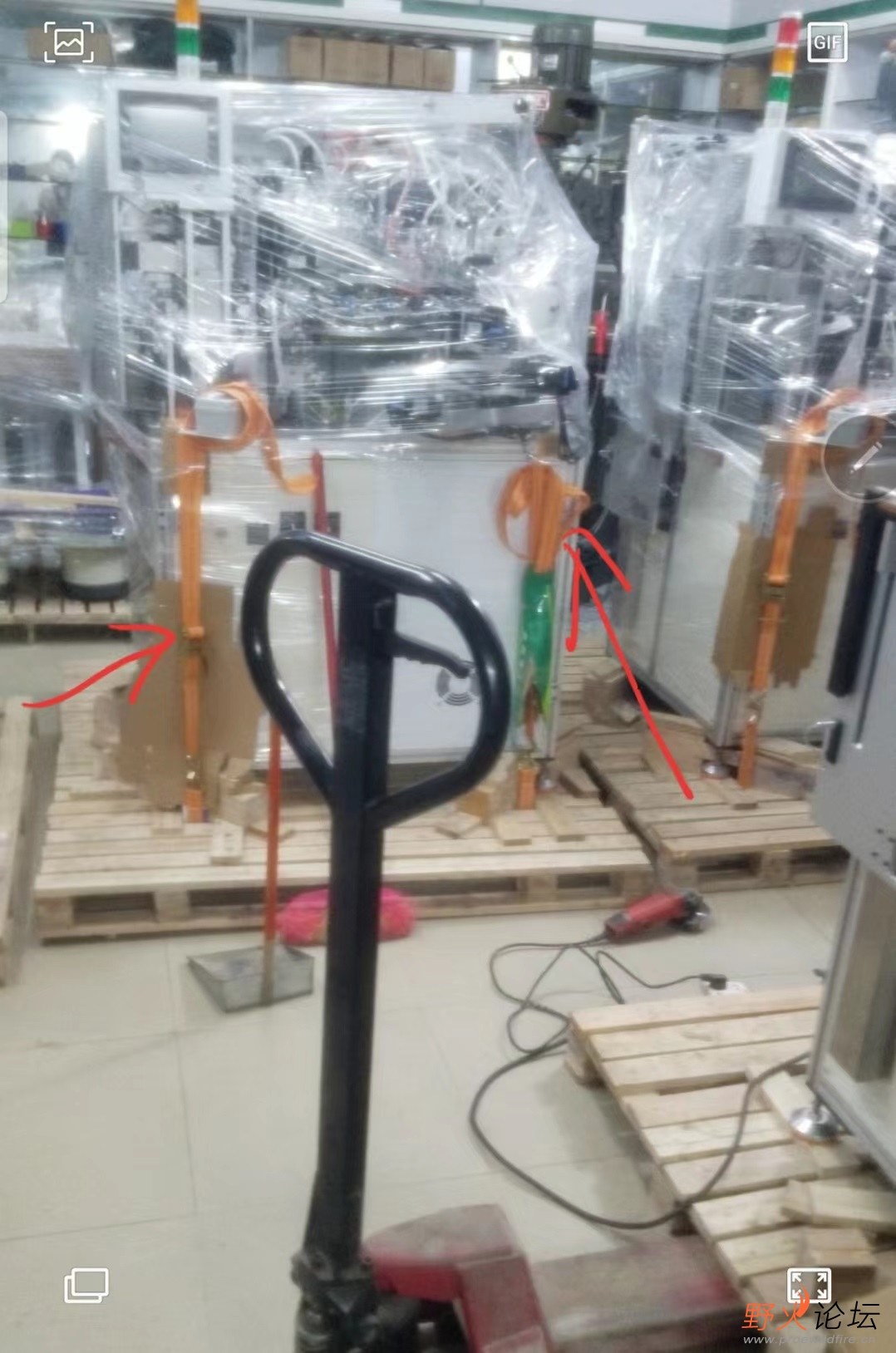

你这个木箱做得也太复杂了
我们一般用捆的二十块钱解决

人家那是运输仪器,你这个五大三粗的肯定没事

五大三粗不可怕  缺少行业经验是最可怕的 他那种包装方式如果设备比较重长途运输走国道的话  下面的四个脚100%歪掉了

是的,我们的仪器销售全世界各国的,目前的这个固定方式在运输过程中容易破坏脚杯与机架的固定螺纹,导致脚杯松不下来,请问你有解决过此类问题吗

这个不适合我们,钱不是关键,运输可靠才是关键
