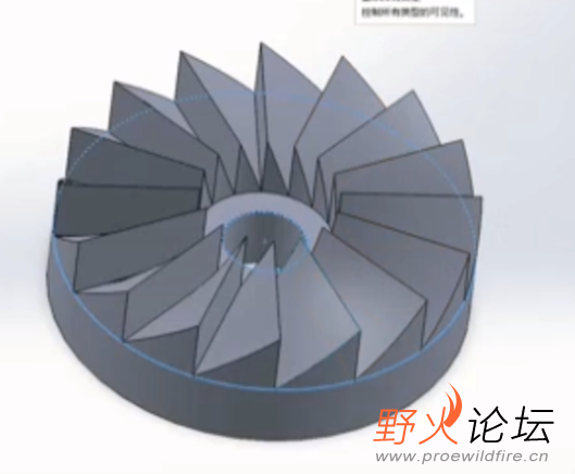

求助一下各位大神这种棘轮结构怎么做

应该先用“扫描-混合”命令做一个齿,然后,圆周阵列。

这个扫描混合怎样让截面是一个曲面,这个齿的两头是曲面

用基准图形加关系式扫描

这个和画风扇叶子很像啊,画两个圆柱曲面,用拉伸切出来两个不同的曲面,然后把面混合,实体化,轴阵列
