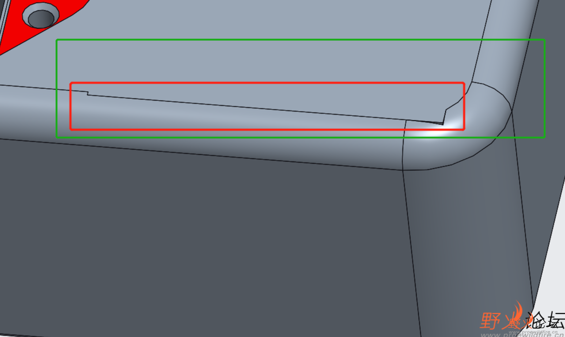

求助!如图片所示,圆角被切除后,我需要还原圆角状态,我该如何处理。
(已尝试柔性建模中的移除、扫描切除都不行)

把红色框相关的一圈圆角都移除,然后重新倒R角

先用实体大方块全覆盖,然后再移除多余的面。

发文件看看

移除命令应该好使,可以试试点下一项,软件会提供不同的移除解决方案

文件发上来看看

12.jpg 把这个面向切到R的1/3位置,然后用替代命令。切除面替代为大面应该就可以搞定。
