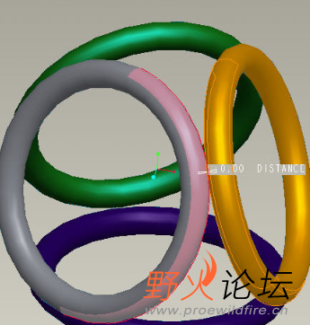

[求助] 如何用阵列画立体四方圆环

这个应该是可以用阵列画出来的,等大神上传PRT文件学习

发表于 2023-7-11 17:30 | 显示全部楼层
别追求花哨的画图,实际工作都是万能的拉伸。
啊对对对

发表于 2023-7-11 21:37 | 显示全部楼层
我偏要用拉伸+倒圆角做

发表于 2023-7-12 22:06 | 显示全部楼层
先画一个圆,移动复制

发表于 2023-7-13 11:37 | 显示全部楼层
方法很多的,画个三棱锥曲面,每个面画个圆环,隐藏三棱锥曲面就好了

发表于 2023-7-13 11:47 | 显示全部楼层
是我的话,画一个圆环,再装配,导个STP零件

发表于 2023-7-14 16:36 | 显示全部楼层
看我的帖子,有文件

发表于 2023-8-22 10:01 | 显示全部楼层
点阵列是可行的,希望对你有帮助
