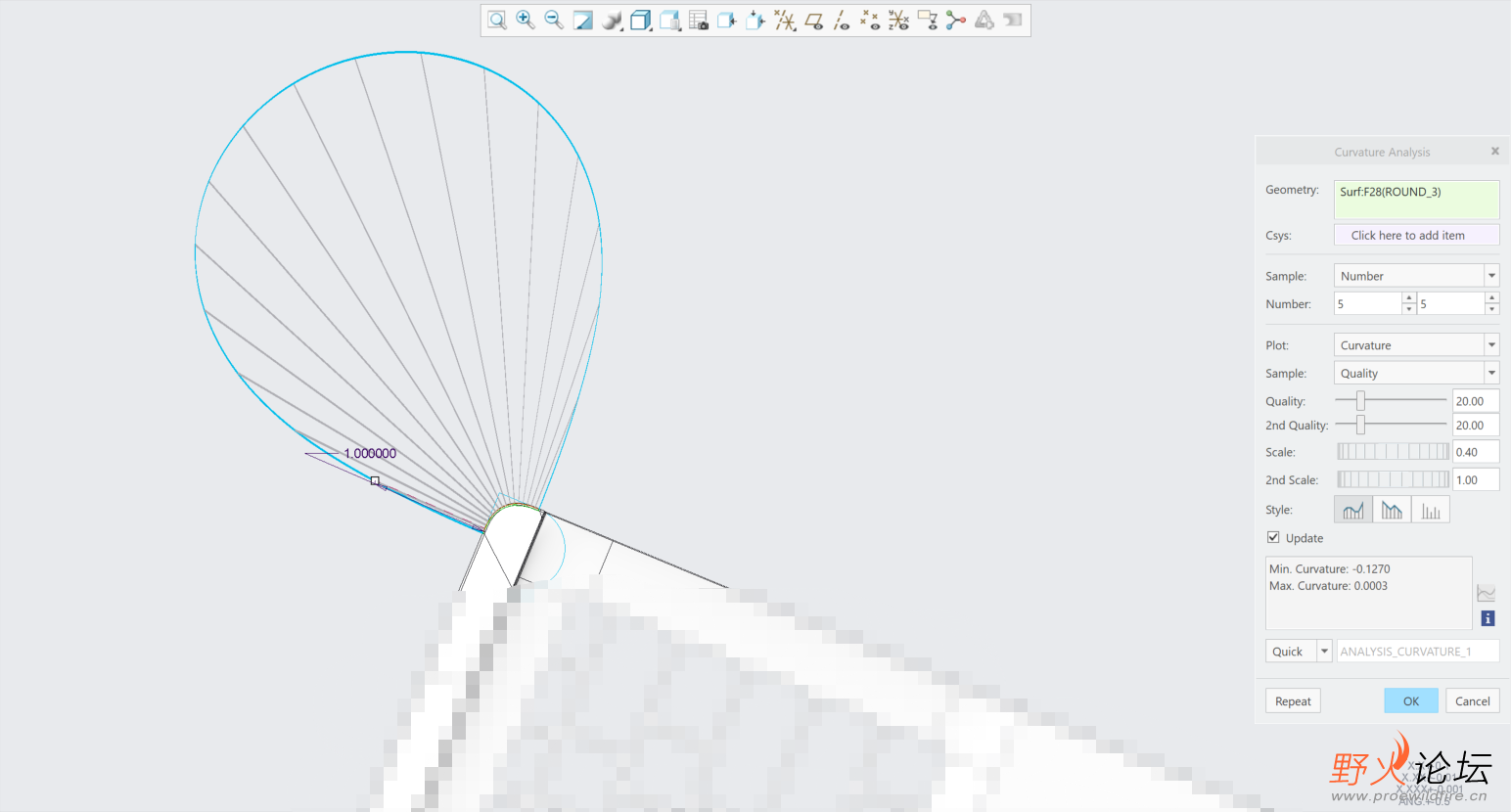

请教以下几个问题:
1.像这种曲率连续的圆角,在我不知道原图档参数的情况下,我该如何通过曲率分析得出的曲率参数来完美复制还原这个圆角呢;
2.请教下大家有没有关于曲率计算的一些资料,能详细系统的学习到曲率计算的;
3.苹果的完美圆角就是曲率连续的一种圆弧,请问下苹果的那种曲率连续的圆角是怎样计算并绘制出来的。
Let's brainstorm on these questions first!感谢大家

这种都是要做曲面的,正常圆角命令不行,做弧面时和两条边保持G2连续就好了,然后微调弧面的弯曲程度

G2连续

你参数都能测量得出来就不能复制曲面来替换吗
