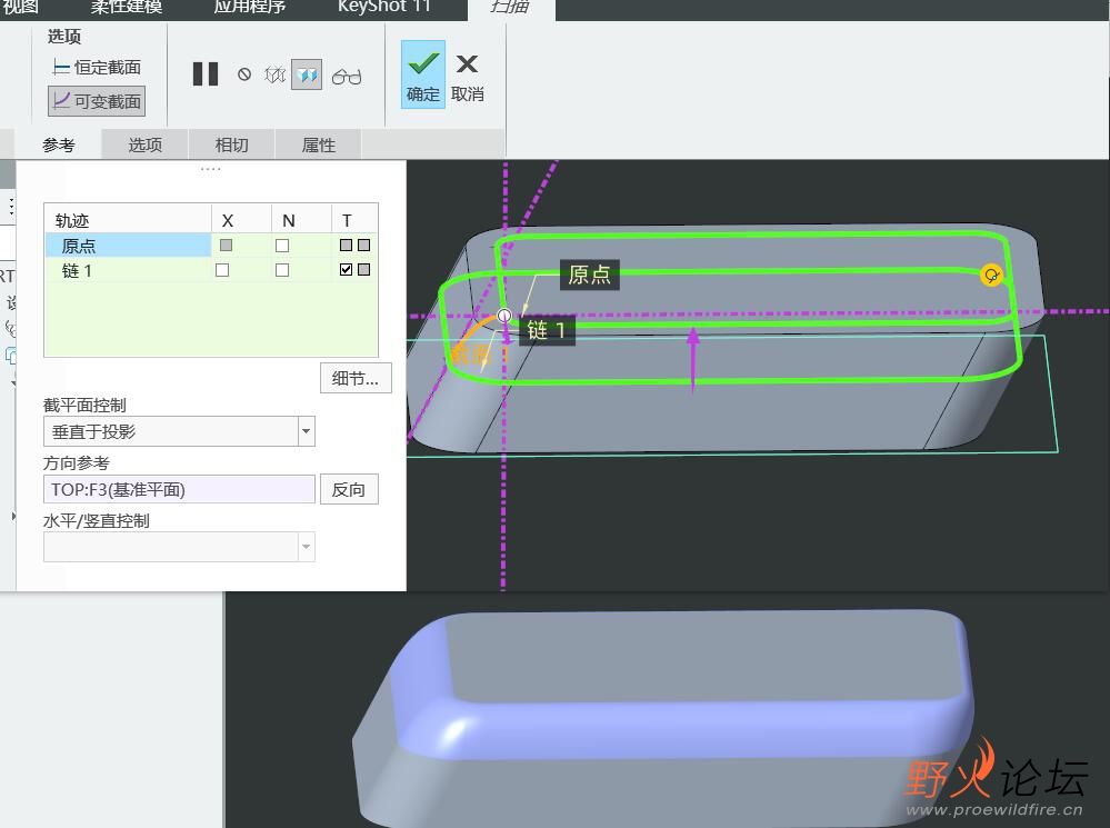

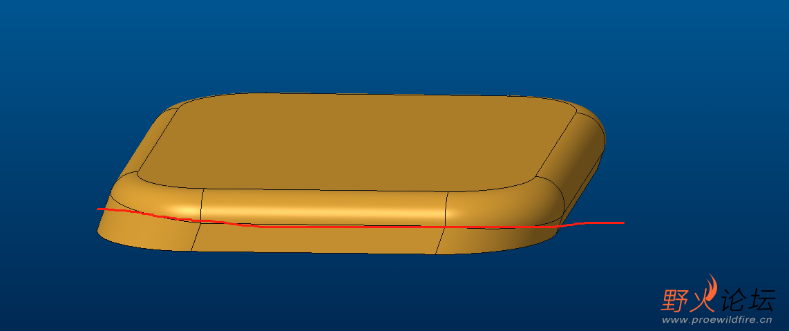

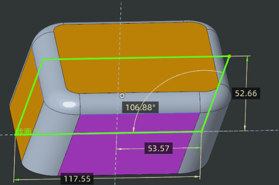

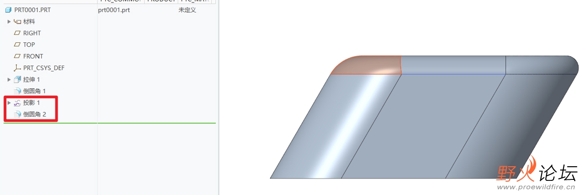

这种斜面倒圆角如何让圆角不一样,一圈的尺寸高度是一样的,

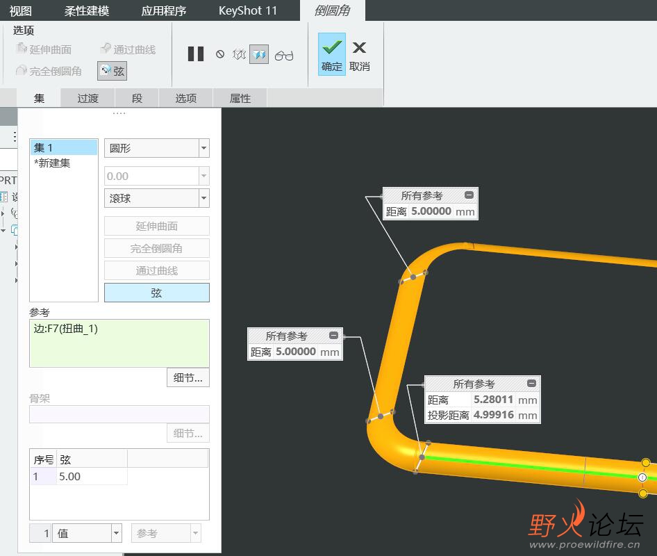

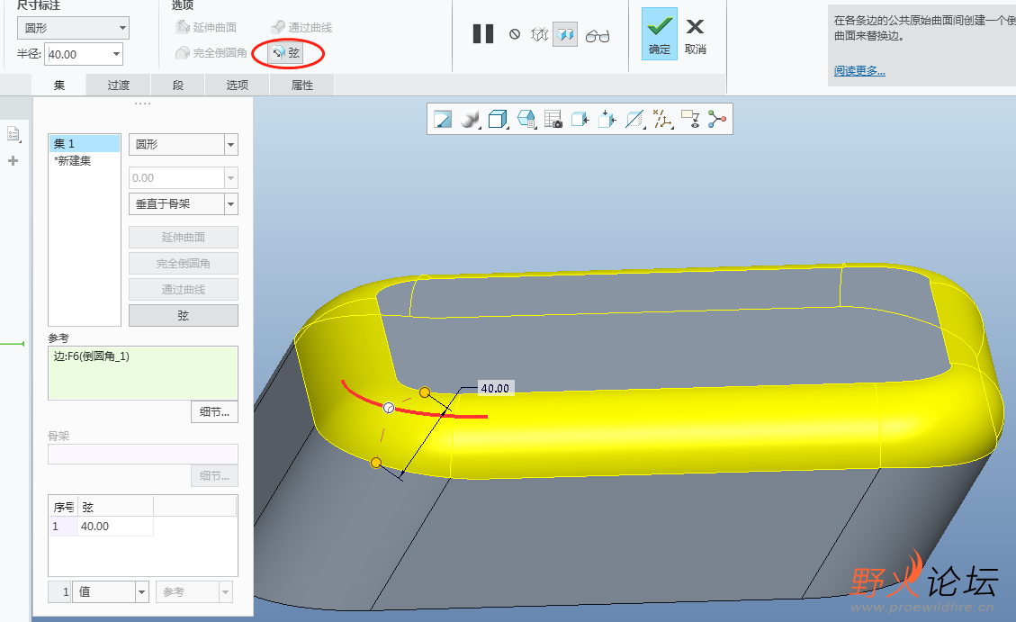

发表于 2023-6-28 14:26 | 显示全部楼层
操作时把弦给选上,但倒角超过一定尺寸时还是会很不行

发表于 2023-6-28 15:37 | 显示全部楼层
要保证竖直方向高度一致,圆弧肯定是做不出来的。
除非是先倒圆角,再通过扭曲变形可以实现。
如果是斜面体建好后再倒圆角。只能扫描或者作线补面慢慢搞吧(个人能力有限,想不到其他办法)
弦倒角是圆弧两端连线后法向扫描轨迹的线段距离,也做不到竖直方向等高的。

发表于 2023-6-29 10:26 | 显示全部楼层
斜面上面草绘投影一圈,选用草绘投影线倒角即可。

 楼主| 发表于 2023-6-29 14:21 | 显示全部楼层
楼上的大哥能不能详细说一下,画了线选不上

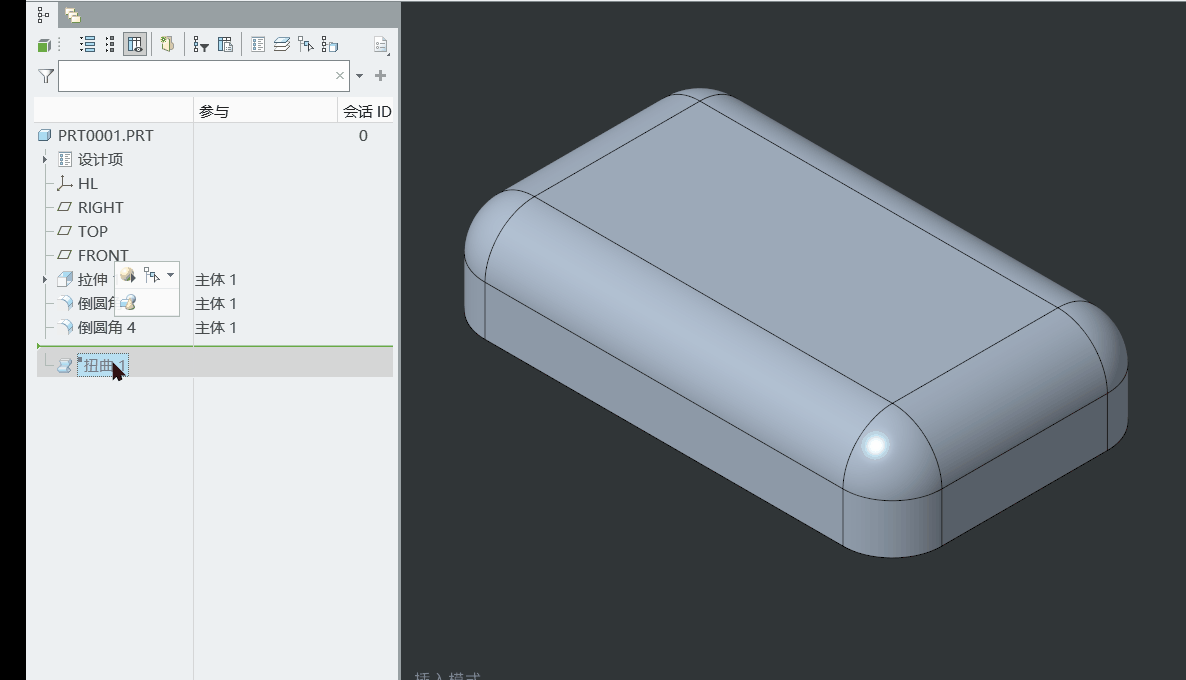

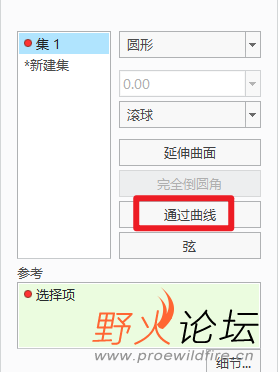

发表于 2023-6-30 09:21 | 显示全部楼层
Snipaste_2023-06-30_09-18-05.jpg 看图&附件(改后缀.prt)。 prt0001.rar (295.07 KB, 下载次数: 12)

发表于 2023-6-30 09:48 | 显示全部楼层
蓝沁秋 发表于 2023-6-30 09:21
看图&附件(改后缀.prt)。
这种通过曲线倒圆角在某个尺寸内是可以的。

发表于 2023-6-30 11:20 | 显示全部楼层
是的,建议不能一次成型的角度用二次倒角或者扫描、边界混合、扭曲。
