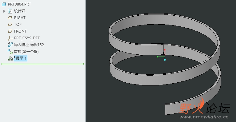

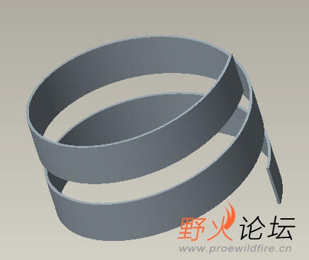

一个螺旋扫描件上还有孔之类的,想将螺旋件展平,我用曲面展开没成功,在钣金里展平也没成功。麻烦您看看怎么展平,我用的CREO5.0,类似的工件如下,就是个矩形螺旋扫描的!谢谢!

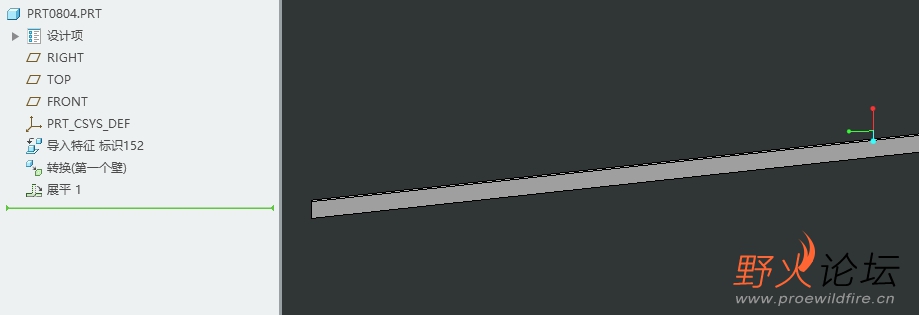

直接展平啊,还可以转换成钣金,再展平。
在钣金里面直接螺旋扫描后再展平搞不来,期待大佬解答。

9.0.4

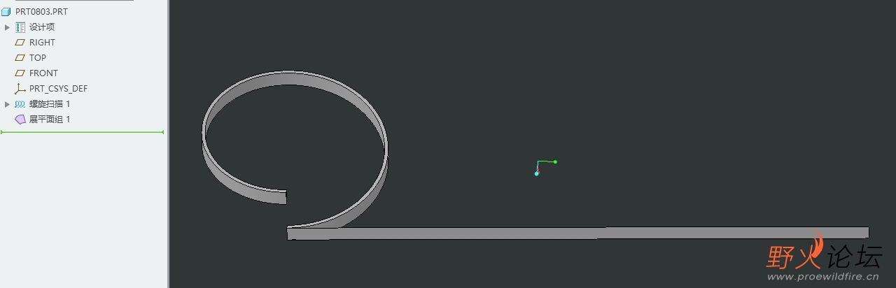

感谢tower_cqu!我没展平的原因找到了,就是螺旋扫描的圈数太多了,这是为什么呢?

不谈钣金,只讲零件中的展平曲面:
如果用creo直接螺旋扫描的,它只有一个曲面,那么不管是多少圏,都是可以直接展平的。如果用螺旋扫描剪切圆柱做出来的,会分成左右两个曲面,这种也可以用展平曲面展开,不过先要用到“分割曲面”工具将其分成N个独立的曲面。

楼上的可以试试,就是直接扫描的,圈数多了真的不能展开,我又试了一下
