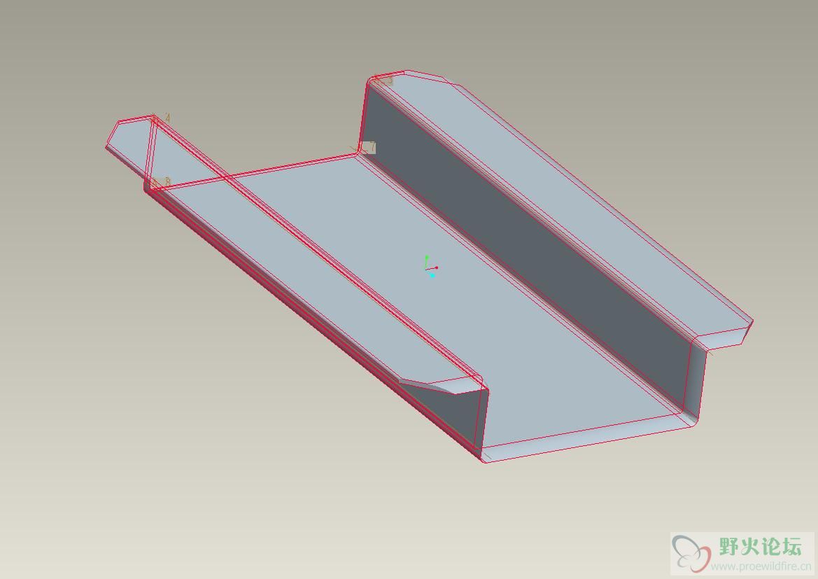

里面关键点是零件厚度必须小于倒的圆角,如果倒的圆角小于或者等于零件厚度就会出错,请高手试一下,是不是这个情况?先谢谢了

发表于 2009-2-6 01:31 | 显示全部楼层
u-shell.jpg 不知道我理解的对不?

 楼主| 发表于 2009-2-6 17:58 | 显示全部楼层
原帖由 ymganyong 于 2009-2-6 01:31 发表
29104不知道我理解的对不?
谢谢您的解答,你画的时候是不是也遇到了“不能建立壳零件”的错误?我后来重新画了一遍,也可以画出来了,解决方法就是:把输入厚度框的右边那个拉伸方向选项连续点击3次。后来无论厚度改成多少都不会出错了

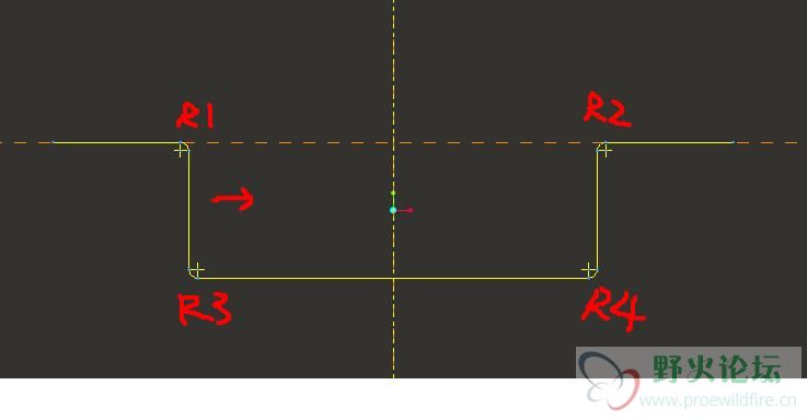

发表于 2009-2-6 19:00 | 显示全部楼层
如果按照图中的箭头方向生成实体的话R1,R2的尺寸大于0即可
R3,R4的尺寸要大于板厚

 楼主| 发表于 2009-2-6 20:35 | 显示全部楼层
原帖由 xuzhang654321 于 2009-2-6 19:00 发表
R3,R4的尺寸要大于板厚
谢谢你的回答,不过如果按我说的方法“把输入厚度框的右边那个拉伸方向选项连续点击3次”,无论R3,R4的尺寸多大都可以画得出来的,不知道是不是软件的bug?

发表于 2009-2-10 00:56 | 显示全部楼层
那是加厚的方向
