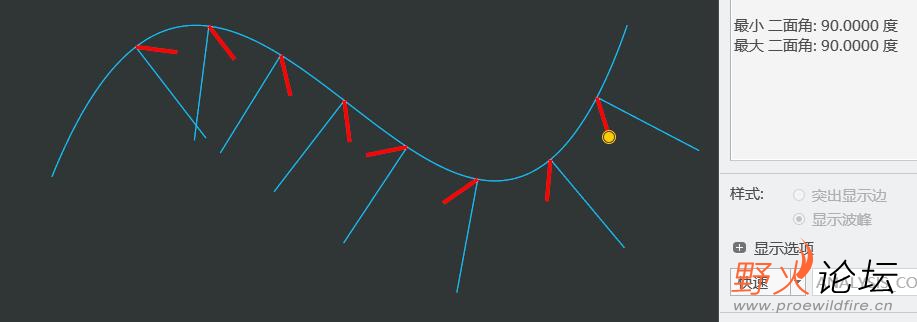

[求助] CREO点阵列问题,要能实现带方向的约束
94
发表于 2023-5-22 13:59 | 显示全部楼层 |阅读模式
点阵列,要能实现带方向的约束如图,附件是CREO7.0的。 点阵列问题.png 新建文件夹.zip (130.12 KB, 下载次数: 1)

 楼主| 发表于 2023-5-23 22:47 | 显示全部楼层
感谢你的回复,就是你的这个不能准确定义我想要的阵列成员的位置,我想要成员的位置是随机的呢?没有等间距规律呢,

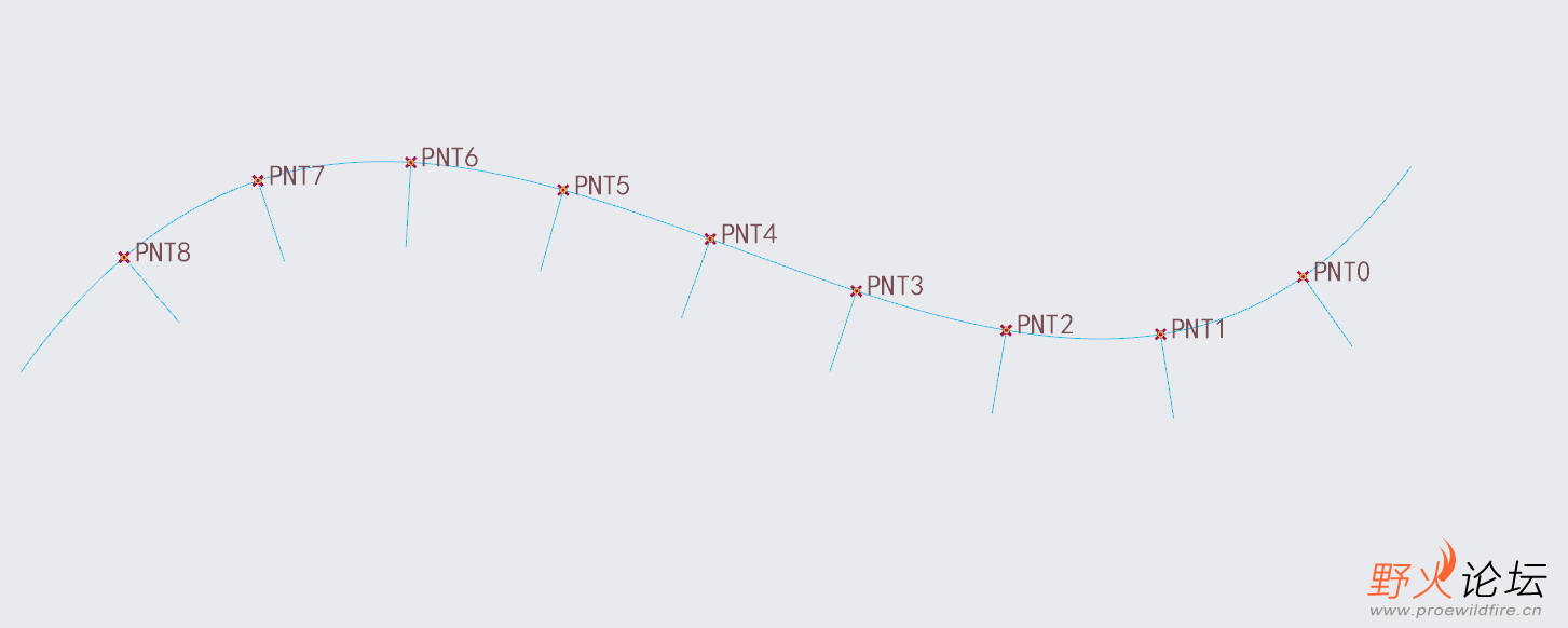

发表于 2023-5-24 08:28 | 显示全部楼层
freesomre 发表于 2023-5-23 22:47
感谢你的回复,就是你的这个不能准确定义我想要的阵列成员的位置,我想要成员的位置是随机的呢?没有等间 ...
CREO里面没有随机函数,想要不规律的,就设置好后,转为表阵列,然后在里面把间隔距离随意输入
