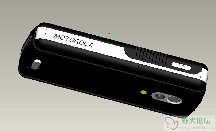

默认的模板是英制的
我在配置文件里面修改了
但是打开之后的默认模板还是英制的
这是什么原因啊
请问模板的单位是怎么修改的
我有的零件是英制的有些是mm单位
结果装配的时候有的大有的小~~!~!~
