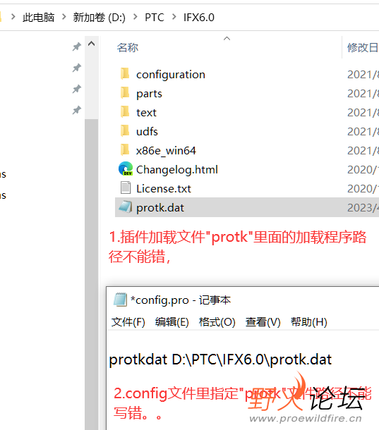

creo路径在c盘,超级标注插件在d盘,现在装不上了,有大神能教教改变两者之一的路径吗?

插件和软件安装路径关系不大..可以安装任意盘!.只要你加载插件的路径别搞错就好了 总结就两点
总结就两点
 楼主| 发表于 2023-4-24 15:47 | 显示全部楼层
总结就两点
企业微信截图_1682322357459.png 企业微信截图_16823224111101.png 请问是哪个路径啊?我改了之后他就没法运行
