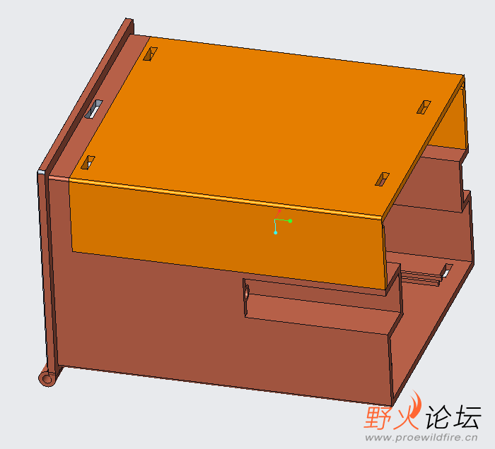

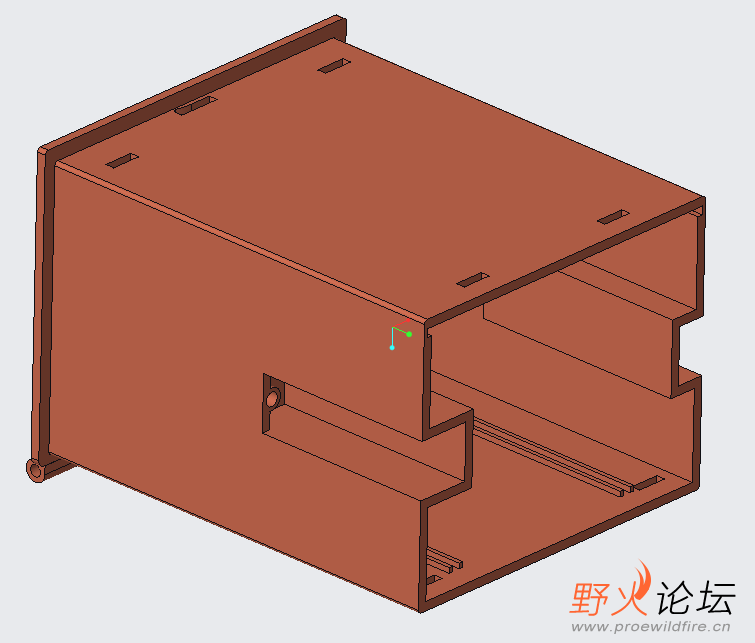

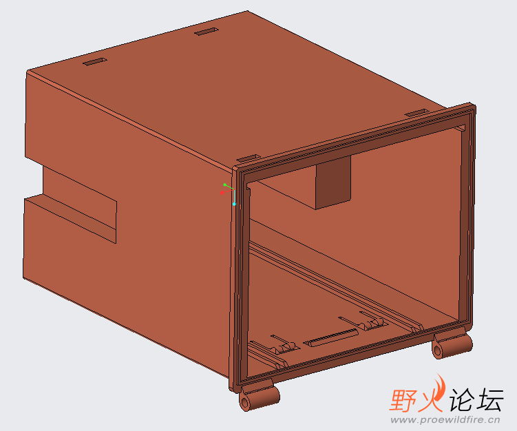

       各位大佬好,最近做了一个产品,由于产品比较特殊,整个壳体纵深比较长,考虑到开模不好做,做单个件模具城本会很高。想做个拆件分成两部分来做,这样模具费是否会更低?各位做模具的大佬评估一下是整体做好还是拆成两件做好?哪个模具制作成本更高?
       如果是拆件做好一点,模具成本更低的话,需要怎么拆件更好呢?各位大佬帮忙讨论一下。我做了一个大概的拆开方式,是否合理?或者有没有更好的拆开方法?
整体件
整体件
整体件
整体件
这样拆件是否合理?
这样拆件是否合理?

最大深度120mm左右,完全无需拆件。四五百深度的箱体都做过。
只是内腔需要考虑分模位置,以及脱模斜度。

121.5左右壁厚2.5强度足够。对于模具加工来说也还好。看了下图纸嘱咐下自己做好出模角度,特别是插穿地方的出模角。模具结构不算复杂就是多几个抽芯+方顶(扁顶)

这结构能一个肯定比做2个便宜,除非你有什么特殊要求,比如精度要很高,外观要分色、没缩水等。
从业这么多年可以明白地告诉你,便宜3、4W就不要搞拆件,多一套模具的成本不单单是模具本身的价格,而是研发、生产管理等等的一系列的成本上涨。比如试摸一次2K元来算,offtool,EP,PP三个阶段试模费用就上涨6K以上,然后组装也成本增加,如果还有修披锋+喷油等要求,单个产品成本起码+2RMB。
