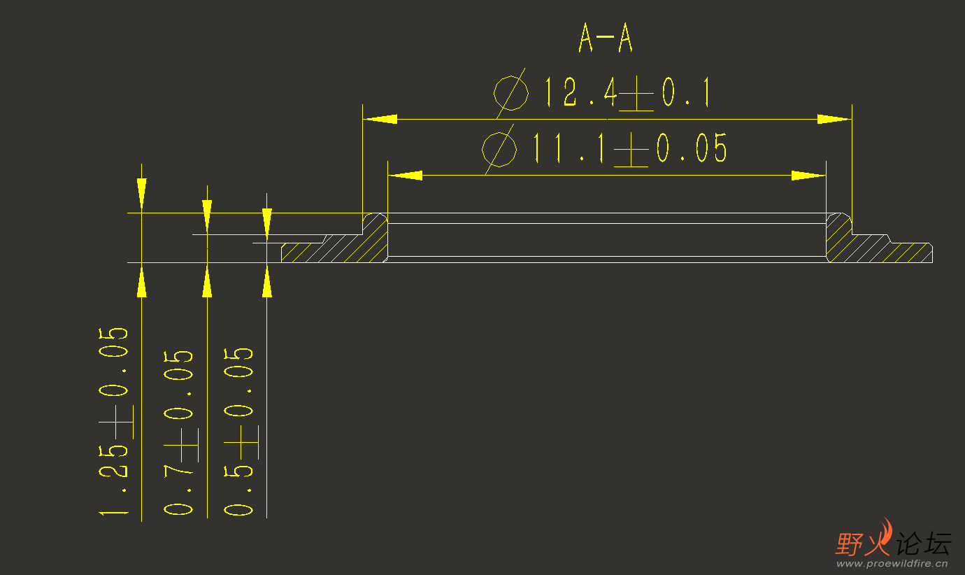

哪位大神能帮帮忙,我工程图转CAD,尺寸标注±总是会错位,而且标注字体转成CAD后也会改变,出了标注以外,其他的字体没有发生变化,一切正常
原图档标注文字格式为长仿宋
原图档标注文字格式为长仿宋
转成CAD之后字体就变了,而且±错位
转成CAD之后字体就变了,而且±错位

在dxf_export.pro里面添加 map_font  fangsong HYSWlongFangSong,HYSWlongFangSong为你要映射到CAD里面的字体。

没用的,我的主要问题是尺寸文本转出来不是长体仿宋,而且正负号有错位重叠现象,其他字体是正常的

更新一下标注就好了
