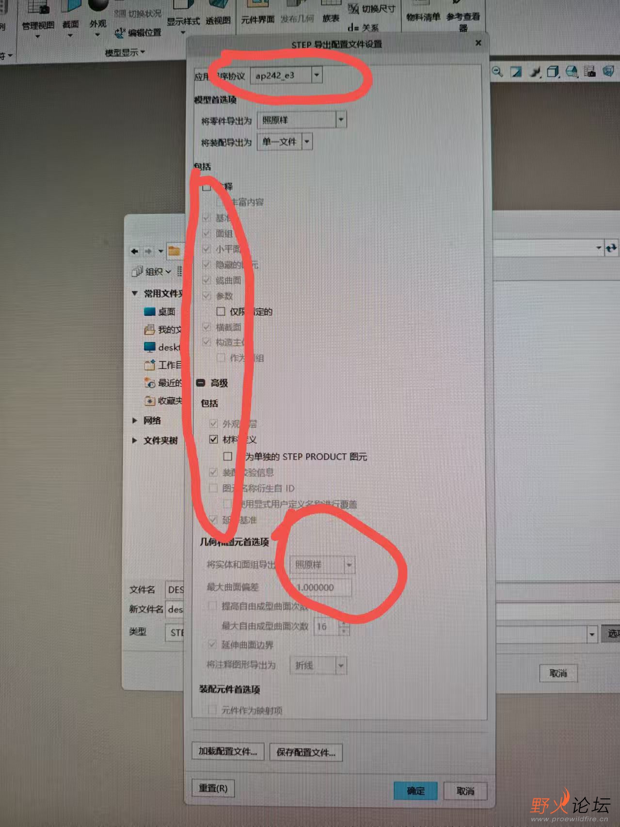

发表于 2025-10-17 23:34 | 显示全部楼层
creo11和12都可以导出stp组件,导出时选择ap242_e3协议,再打开里面零件就可以保留中文名,但是没法选择导出的项目,默认全部勾选了,而且是灰显的,没法改,隐藏项目都导出去了。哪位高手有解决办法?
50
62
发表于 2025-10-31 09:11 | 显示全部楼层
327107163 发表于 2025-10-17 23:34
creo11和12都可以导出stp组件,导出时选择ap242_e3协议,再打开里面零件就可以保留中文名,但是没法选择导 ...
虽然没有彻底解决问题,但确实提供了另外一个思路。
