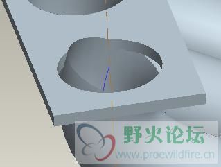

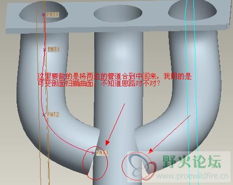

我画了一个这样的东东,不知道然后就做不下去了。
总是不能很好地过渡。请教高手,望不吝指教!

有扫描的时候,选取合并自由端(终端)

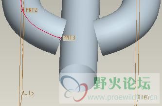

谢谢各位,但是不可以倒角啊,附件太大了些,我不能传上来啊
我在两边用的是可变剖面扫描。和孔连不到一起,太烦人了!

把两边切除,然后利用边界曲面将其左右两端的圆形截面混合而成。至于下面的
3根管子在扫描时把定义对话框中的“自由端点”改成“合并终点”即可!

扫描时把定义对话框中的自由端点变为合并终点

非常感谢!我要的就是那种效果!太感谢啦!
