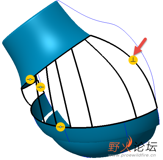

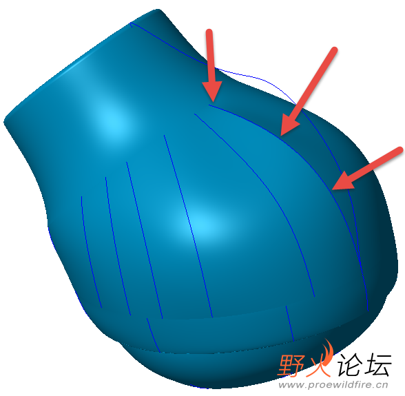

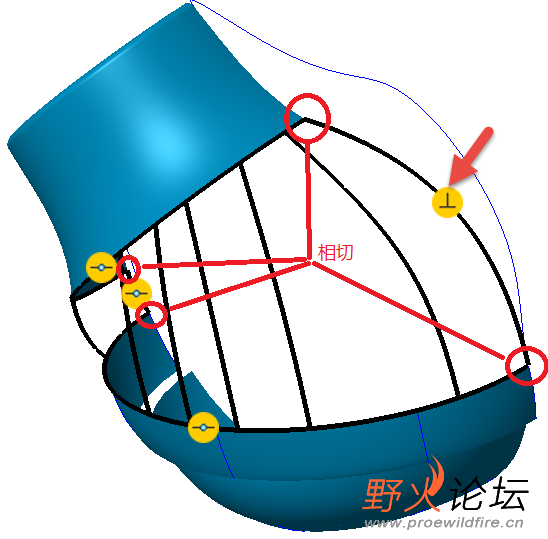

我作了一個曲面並鏡像,但在曲面(採邊界混成方式)的邊緣有會尖尖的凸起(圖一)。
有試著將邊界混成凸起的鏈作垂直(法向),但邊界混成曲面就會失敗(圖二),請教各位要如何解決此問題,謝謝!(有附上3D檔)
曲面的邊緣處不平滑
曲面的邊緣處不平滑
試著在邊緣的鏈作垂直,但曲面會失敗
試著在邊緣的鏈作垂直,但曲面會失敗

发表于 2023-3-23 15:58 | 显示全部楼层
曲线没做好
javascript:;
这两条曲线做相切试试
103
你这条线没有相切
103

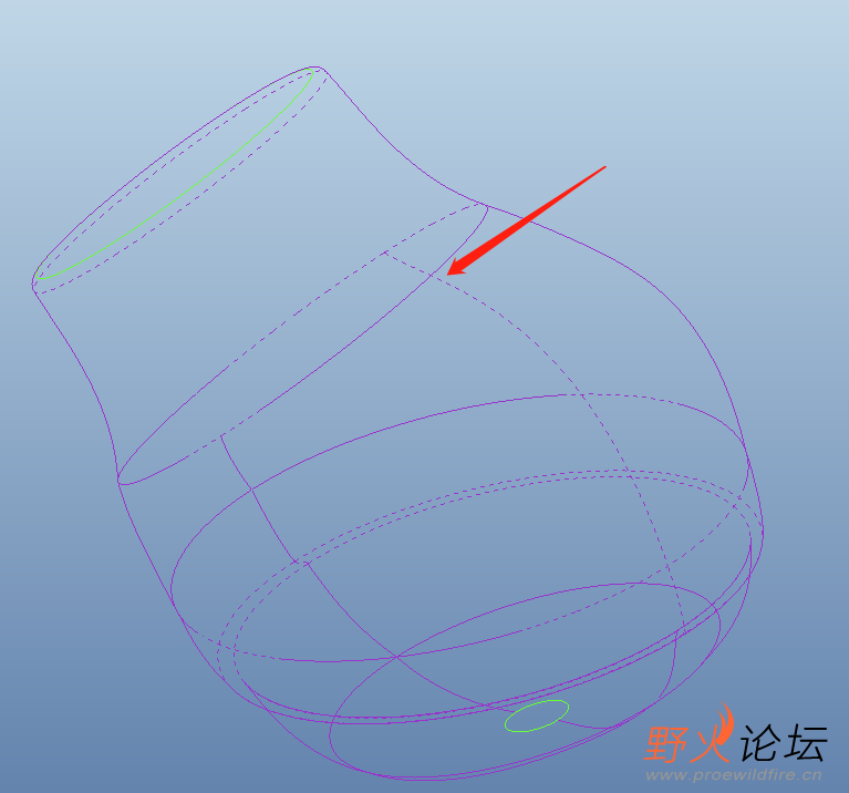

发表于 2023-3-23 16:01 | 显示全部楼层
6.0的
123.prt.rar
182.91 KB, 下载次数: 7

发表于 2023-3-23 16:15 | 显示全部楼层
不仅仅是楼上所说的相切没做好。还有所有曲面应垂直于镜像平面。
 楼主| 发表于 2023-3-23 22:51 | 显示全部楼层
謝謝您回覆的3D檔,我已查找出問題點!
感謝!
