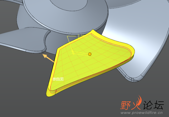

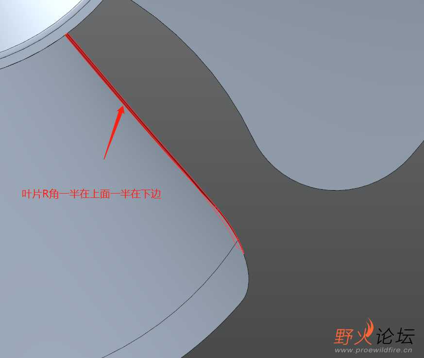

兄弟们帮忙看下这个倒角怎么处理才能在一个面上,拉伸切除不算

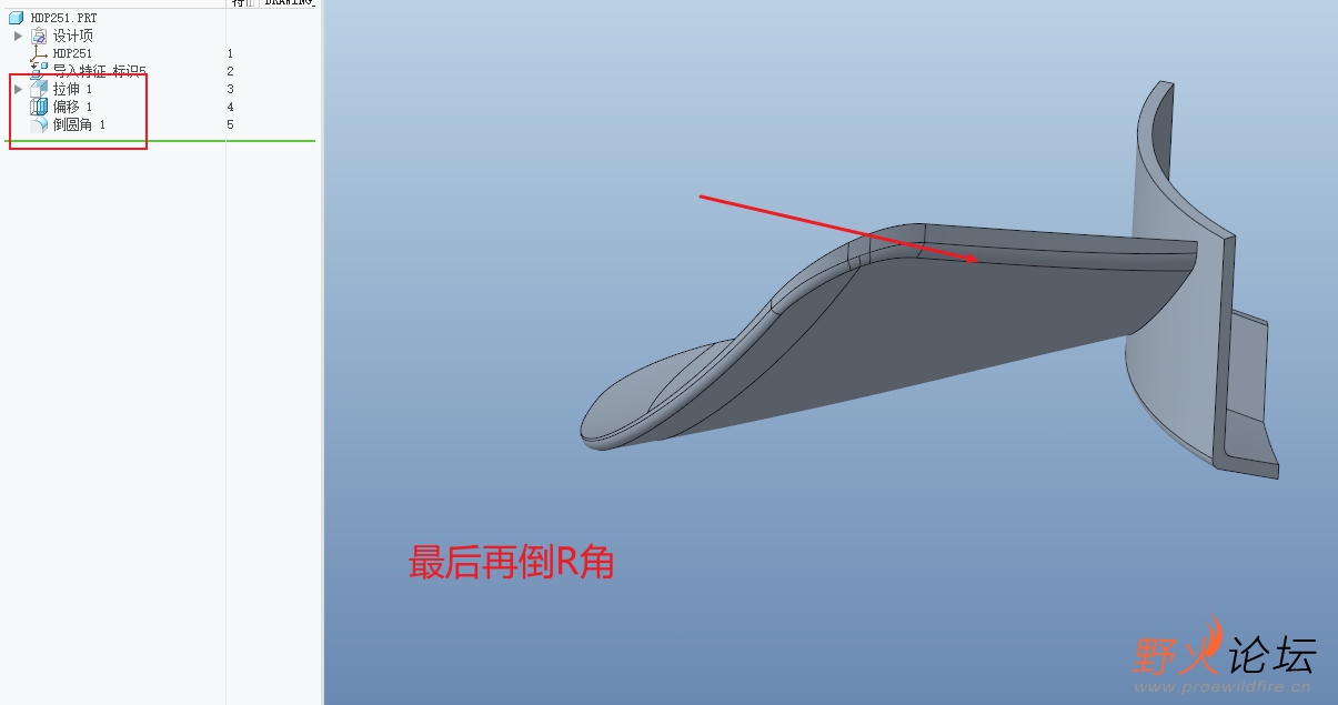

按照下图步骤就可以了
切掉周围一圈
切掉周围一圈
偏移回来
偏移回来
只需要偏移切掉的那一圈曲面
只需要偏移切掉的那一圈曲面
倒圆角
倒圆角

本来想直接用去掉圆角的办法,你这stp的尝试了一下去不了。
个人觉得你这个把圆角倒小一点就可以出模了,我也是按照这个方向操作的。
(原文件有加密,发不出来,我就不发了,说一下思路,也不确定是不是楼主想要的)

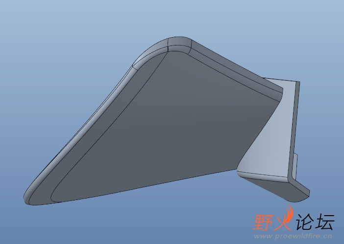

我的方法是:
1.沿着扇叶的最外圈边线向内侧偏移3mm切除掉最外面那一圈带R角的部分;
2.把刚才切掉的3mm再偏移回来;
3.再倒R角,出模就没问题了,效果如图
个人觉得你这个把圆角倒小一点就可以出模了, ...
怎么偏移回来的帮忙截图下看下,感谢

 楼主| 发表于 2023-3-9 15:41 | 显示全部楼层
我这边偏移了移不动

 楼主| 发表于 2023-3-9 16:26 | 显示全部楼层
偏移加上这个面可以了,做好后再偏移回去。感谢!

发表于 2023-3-9 18:21 | 显示全部楼层
切掉周围一圈,不用加上下两个面就可以的。我是这么操作的
