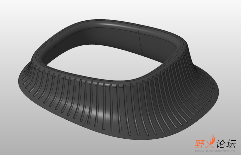

[求助] 请问这曲面上的条纹怎么阵列?

 楼主| 发表于 2025-7-22 11:00 | 显示全部楼层
谢谢提醒!只是图形曲面有点特殊,曲面比较分散,阵列起来不方便,不一定能达到我想要的效果而已。

发表于 2025-8-4 09:14 | 显示全部楼层
大概整一个供参考

发表于 2025-8-19 10:01 | 显示全部楼层
等值线形状不好控制,草绘投影阵列比较好控制,后续修改比较方便

发表于 2025-9-22 14:53 | 显示全部楼层
kww6hh 发表于 2023-11-4 14:44
在你原图基础上做的,应当和你的要求差不多了
厉害,点赞
